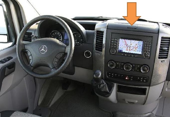

ich möchte iPad und iPhone im Ablagekasten laden und habe mir diesen Stecker bestellt:
http://www.amazon.de/gp/product/B00FVUZS9C
Frage an die Experten:
Woher nehme ich am Besten den Strom? (ohne das halbe Armaturenbrett zu demontieren :wink: )
Welcher Kabelquerschnitt ist empfehlenswert?
Muss ich bei der Wahl der Steckdose etwas beachten?
Danke im Voraus.
Gruss Thomas

Ich habe heute, leider erfolglos, versucht, an die Steckdose von hinten dranzukommen. Die Verkleidung darunter habe ich zwar entfernt, aber dahinter ist das Airbag-Steuergerät und dort rumzufummeln ist mir zu riskant. Eine weitere Möglichkeit wäre das Dauerplus vom Radio, aber das ist ein derart dünnes Kabel, das gefällt mir auch nicht, da die Steckdose, die ich mir in den Ablagekasten einbauen will, ein recht kräftiges Anschlusskabel hat:
http://www.amazon.de/gp/product/B004BJ249Q
Als einfachste Möglichkeit erscheint mir der Anschluss meines Kabels direkt an die Starterbatterie unten im Fahrerfussraum. Dort sind bereits ein - Kabel (Pfeil rot) und ein + Kabel (Pfeil grün) als Abgriff vorhanden. Spricht etwas dagegen, meinen Strom von dort abzugreifen?
Danke schon mal im Voraus!
Gruss Thomas
