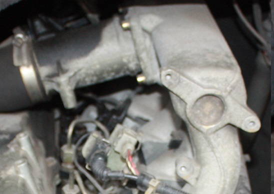

kann mir mal jemand sagen, ob das, was hier so leicht ölig ist, Leistungseinbrüche erzeugt?
Da die Lichtverstellung etc funktioniert und ich etwas ratlos bin.

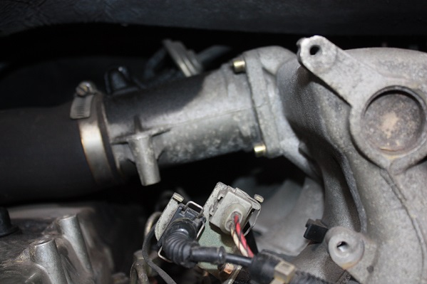

mein Leistungsverlust äußert sich recht sporadisch, dass eine mal läuft er so, wie ich es von x12D erwarte, das andere mal, zb. wie letzte Woche in den Kasseler Bergen, fahre ich die Berge mit maximal 50 Kmh hoch( die LKW´s sind dann sehr unentspannt) und er erreicht ein maximal Tempo mit viel Anlauf von 100 Kmh, da muss ich aber jeden Gang ausdrehen bis gefühlten Anschlag(mir fehlt der Drehzahlmesser
130 für deine Konfiguration, finde ich aber persönlich nicht schlecht, mehr wie 130 bin ich auch mit meinen noch nie gefahren, ich reise ja auch, zu Flucht habe ich andere Fahrzeuge.
Mit dem Kraftstoff kann ich dir gar nichts sagen, da unser Sprinter bis Dato noch nie Deutschland verlassen hat! Aber ich denke doch mal, dann setzt es vorher den Kraftstofffilter zu, was natürlich auch zu Leistungsverlust führen kann.
Mich würde halt interessieren, was das ist, was dort Tropft, für mich sieht es ja fast wie ein Thermostat aus...
Da wir ja immer sporadisch den Leistungsverlust haben, gehe ich fast in die Richtung Ladeluftkühlung! Zumindest kenne ich genau dieses Verhalten, wenn ein VW TDI ein undichtes Ladeluftsystem hat, die gehen dann schlagartig in den Notlaufmodus(etwas doof beim Überholen).

Re: Leistungsverlust am 212D
Hy
Die feuchte Stelle kommt vom AGR Ventil.Entweder ist die Dichtung durch oder das Ventil lose.Für Leistungsverluste hilft nur den Fehlerspeicher auslesen , Auf "Verdacht" Teile tauschen ist nicht so toll
Alle Angaben ohne Gewähr
Vielen Dank für eure Antworten,
Vor allem Opa_R: Dank dir weiß ich jetzt wenigstens, dass es das AGR Ventil ist!
Fest ist es, deswegen habe ich mir jetzt eine neue Dichtung bestellt, mal sehen...zumindest will ich keine zwei Fahrzeuge haben, die das Öl auf dem Parkplatz lassen!
Fehlerspeicher hatte ich jetzt schon ein mal ausgelesen, einmal hatte ich auch einen Fehler wegen Abgasrückführung, konnte mir nur den Fehler nicht herleiten!
Ansonsten habe ich nie einen Fehler angezeigt bekommen, vielleicht auch jedes mal schon vorhergelöscht durch ausmachen und dann Zündung wieder einschalten...
Aber ich lerne noch
Hy
Könnte auch sein das das Ventil defekt ist
Dann kommt auch die Fehlermeldung AGR ! Leg doch zum Prüfen einfach mal direkt Unterdruck auf das Ventil.Dann kannst du sehen ob es sich bewegt
