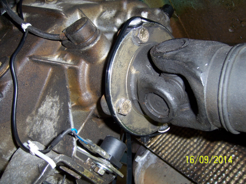

Aber::!! die Montage der Magnete an der Kardanwelle ist von Waeco miserabel gelöst. Bei ca 120 flogen die Magnete weg, weil der mitgelieferte Plastik-Strip die Fliehkräfte an der Kardanwelle nicht aushielt.
Ich habe zwei passende Magnetscheiben sauber an den Kardanwellenflansch geklebt (mit hochfestem Kleber und zwei Hosenknöpfen als Abstandshalter) und schon funzte das ganze einwandfrei.
Bei mir funzt das ganze mit zwei Magneten ab 38 KMH. Bei etwas über 125 KMH steigt der Tempomat dann aus. Aber für ein WOMO sind ja 120 recht selten.

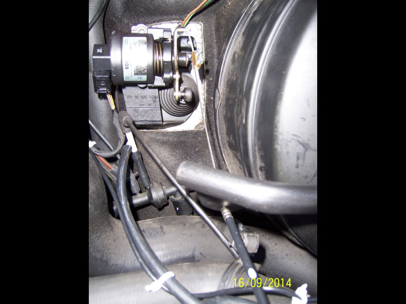

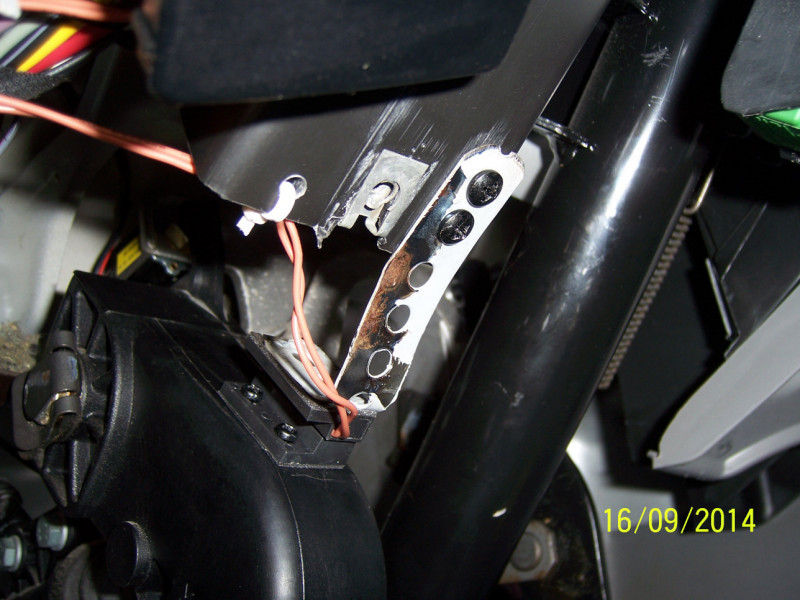

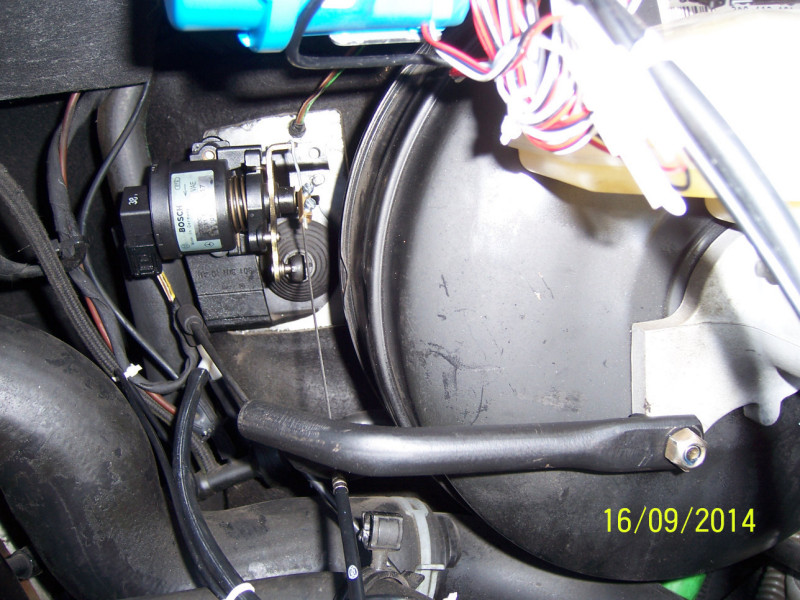

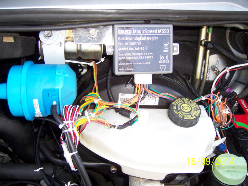

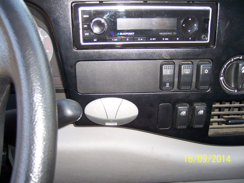

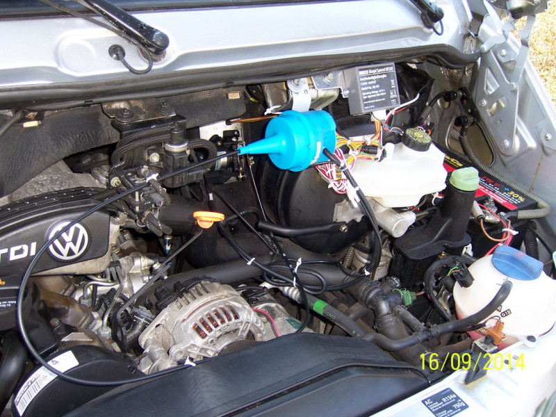

Moin Männers, also das Teil habe ich bei einem großen Online Auktionshaus für ca. 108.-Teuros ergattert.
Die Modellbezeichnung ist auf den Fotos zu erkennen. Im Moment sind die überlangen Kabel noch in Schlaufen zusammengetüdelt, aber das wird noch verkürzt und sauber eingeschlaucht. Man bohrt nur ein Loch in die Spritzwand für die Kabeldurchführung. Für die Seilzugaufhängung habe ich mir ein Stück Metall gebogen, eine Lasche und eine Verdrehungshemmende Nase drangebrutzelt und das Ding am Bremskraftverstärker an der Originalschraube festgeschraubt.
Die originalen Magnete habe ich gegen stärkere aus´m Zubehör getauscht und mit hochfestem Metallkleber am Kardanflansch des Getriebes festgepappt. Das Kabelband dient nur der Fixierung bis zur Endhärte und kann dann ab. Der Geber ist mittels Langlochblech an der Getriebeaufhängung verschraubrt. Beim LT ist das eine 18mm-Mutter.
Für den Kupplungsschalter habe ich ein billiges Lochblech zurechtgebogen und bin von diesem Schalter an das geschaltete Bremslicht-Plus gegangen.
Das Stellseil habe ich mit einem stabilen Drahthaken und einer Lüsterklemme am Gas-stell-mechanismus befestigt. Die Kabel sind verlötet, so gibt es keine Wackelstellen.
Funzt einfach prima und ohne Ruckeln. Ach so, das schwarze Schlaufenkabel am Steurgerät ist durchtrennt und die Sensitiv einstellung auf high gestellt.
Mit LED Bremslichtern funzte das nicht, also kamen wieder die originalen Doppelfadenlampen zum Einsatz, denn die Elektronik nahm dann an, dass das Bremslicht nicht funzt und schaltet ab. Ich seh gerade, dass meine Bilder zu groß sind. Ich werde die mal verkleinern und dann nachreichen. Lötkolben, Schrumpfschlauch sollte schon vorhanden sein.
