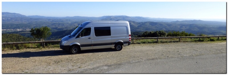

Mittlerweile habe ich mein Traumauto gekauft, ein BJ 08/2011 316CDI 2WD Kasten (leider keine Kombibodengruppe) mit Mixto-Verglasung.
Diesen Bus baue ich momentan zum "Outdoor-Sprinter" aus :-). Er dient dem Transport der Sportausrüstung (MTB, Rennrad, Laufevents, Wandern in den Alpen/Pyrenäen, Schneesschuhgehen, Snowboard, ev. mal Kajak) und natürlich allgemein dem Camping (zu zweit), gemütlich Schlafen und mal am Tisch arbeiten können sind wichtig. So mal grob umfasst.
Die Seitenteile habe ich bereits (mit Armaflex) isoliert, ebenso den Boden: Holzleisten verklebt, Armaflex in die Sicken und zwischen die Leisten, darauf 2cm Styrodur und dann eine 10 mm Holzplatte, darüber PVC im Holzlook verlegt.
Ein Heckquerbett ist eingebaut (wird im Laufe des Möbelausbaus aber wieder gegen ein Längsbett ersetzt), 150 Ah Zweitbatterie unter dem Fenster hinter Fahrersitz, ein provisorischer 3. Sitz in zweiter Reihe (weiteren Fahrersitz verwendet), Beifahrersitz ist schon drehbar gemacht.
Eine Rückfahrkamera habe ich eingebaut, und zwar eine, die auf der dritten Bremsleuchte sitzt, weil ich keine Löcher ins Auto bohren wollte (Rost hatte ich am Vito genug).
Sägen am Dach musste ich trotzdem, denn ein Schiebedach (Hollandia 100) habe ich über dem Bett ganz hinten eingebaut. Ich überlege, noch ein zweites in der Mitte einzubauen (da wo der runde Lüfterausschnitt ist).
Die Alternative wäre ein Schiebefenster in /oder gegenüber der Schiebetür. Nur findet man die momentan nicht aus Schlachtfahrzeugen, und neu mit Einbau ist es mir zu teuer...
Jetzt geht es weiter mit dem Isolieren des Dachs, Fertigen eines Dachhimmels, Übergang zum Fahrerhaus, und dann hoffe ich noch diesen Monat die Standheizung einbauen zu können. Damit wäre das Soll für dieses Jahres eigentlich geschafft und ich kann den Winter/Frühjahr über die nächsten Möbelmodule und den Küchenblock im Keller bauen...
Fernziel ist,in zwei Jahren mal eine längere Zeit mit dem Auto durch die Weltgeschichte zu fahren...
Momentan beschäftigt mich noch die Reifenfrage, da ich bald auf Winterreifen wechseln sollte.
Soweit erstmal meine Vorstellung, hoffe auf nette Kontakte hier, den ein oder anderen Tipp und vielleicht kann ich ja mit meinen Ausbauerfahrungen jemand anders weiterhelfen (obwohl es mehr so aussieht, als wären die Experten schon alle hier ..., tolle Ausbauten in der Womo-Abteilung des Forum!)
Viele Grüße, OutdoorSprinter
316 BJ 08/2011

Hab Dir mal Dein Fz-Bild in Deinem Eingangsbeitrag direkt sichtbar gemacht ! :wink:
