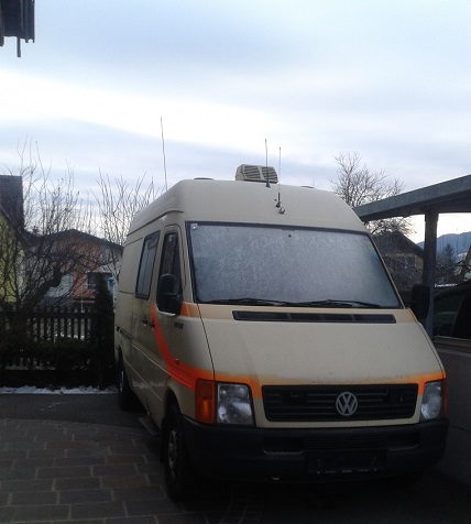

Hab diesen ausgedienten Rettungwagen erworben und möchte ihn zu einem Wohnmobil umrüsten.
Bin leidenschaftlicher Camper, und hab bis vor kurzem einen Wohnwagen besessen der leider nun ausgedient hat.
Da ich recht viel mit meine 2 Huskys unterwegs bin, und gerne Reise wollte ich das verbinden und hab mir den LT 35 angeschafft.
kurz ein paar Daten:
Baujahr: 5/99
kw: 105
Radstand: mittel
Kraftstoffart: Benzin 95
km: 145.000
Mittelhochdach
mfg, Erich

Re: erst kürzlich Erworben
Hallo Erich,
viel spass beim umbauen, es warten sicher ein paar Überraschungen auf dich!

Danke für eure Beiträge.
boreas: ja genau die kuschelingen 4 pfotbetriebenen Dinger.
hab davon 2.
Sie fahren total gerne mit Auto und wollen überall mit dabei sein. Auch im Urlaub.
Schon ist meine erste Frage aufgetaucht:
Mein Lt hat eine Trennwand hinter der Fahrerkabine. Muss die für ein Wohnmobil entfernt werden?
Zugelassen ist das Fahrzeug für 7 Leute. AIso vorne 3 (Fahrersitz + Durchgehende Sitzbank für 2) und 4 dürfen hinten sich befinden.
Wenn es jetzt mit Trennwand zugelassen für 7 Personen ist, und die Sitze nicht verändert, müsste es doch für ein Wohnmobil ja auch gelten oder?
mfg. Erich
Hier etwas Lesestoff zu den Voraussetzungen zum Ausbau, Zulassung und TÜV-Abnahme:
Danke Hans für den Link.
Ich werd mich mal schlau machen ob in Österreich die gleichen Bestimmungen gelten.
Da sich in der Zwischenwand eine verschliessbare Plexiglasscheibe befindet, sollte es laut den Normen kein problem sein.
....Eine direkte akustische Verständigungsmöglichkeit mit dem Fahrer muss gegeben sein, wenn sich im Wohnbereich Sitzplätze befinden, die während der Fahrt besetzt werden dürfen. Dabei ist eine Gegensprechanlage als direkte akustische Verständigungsmöglichkeit ausreichend, nicht jedoch die Möglichkeit des Sich-bemerkbar-machens mit akustischen oder optischen Signalen....
Da dies möglich ist, dürfte ich die Zwischenwand behalten und müsste sie nicht entfernen.
Aber ich werde sicherheitshalber noch bei unserer Zulassung nachfragen.
mfg. Erich
Servus Erich!
Zu aller erst, willkommen im Forum!
Nach dem ich auf Deiner Fahrerkarte gesehen habe, dass Du Österreicher bist bzw. Steirer bist
Du kannst die Trennwand ruhig herausnehmen wenn Du Dein Auto als Wohnmobil ummeldest.
Das Ummelden ist kein Problem, kostet ca. 70,- oder 90,- .
Ein Wohnmobil ist es dann, wenn seitlich ein Fenster, ein Sitz - nicht Fahrer- oder Beifahrersitz - eine festverbaute Küche und ein festverbautes Bett drinnen ist.
Nachdem das Auto in Österreich gekauft worden ist und es nicht das jüngste ist fällt eh keine Nova an.
Aber Du kannst Dich auch bei der Landesregierung erkundigen. Schau im Internet unter Typisierung für Auto. Schickst denen ein Mail und die rufen sogar zurück und erklären Dir alles.
Hi hallo Toni PETER
Ja hast du richtig auf der Karte gesehen, komme aus Spielberg.
Hab heute bei der Landesregierung nachgefragt und haben mir das gleiche gesagt. Ich würde ja gern die Zwischenwand drinnen lassen, und dort die Küchenzeile aufbauen.
Planung erfolgt dann bald + Zeichnung.
Bin noch unschlüssig ob ich einfach nur auf 220V aufrüsten soll oder auch auf Gas.
So gut wie alle Campingplätze verfügen über Stromanschluss.
Mfg. Erich
