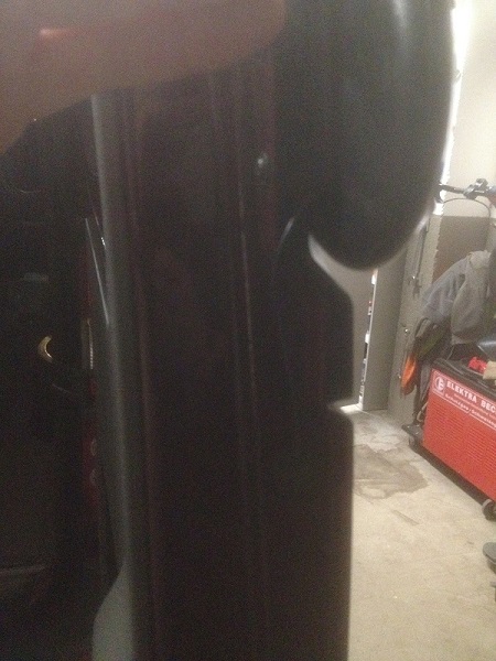

Ich habe ebenfalls den Stern zerlegt und eine Kamera eingebaut.
Die Bilder sind leider nicht perfekt, aber für einen Eindruck reicht es vielleicht.
Kabelverlegung
Kabelverlegung
Kabelverlegung
Kabelverlegung
Kamera im Stern
Kamera im Stern
ben85
Beiträge: 80
Registriert: 14 Jan 2015 09:54
Wohnort: Eisenach
Re: Teure Rückfahrkamera recht günstig
Beitrag von ben85 »
Das Kabel wurde dann noch mit Panzertape festgeklebt.
Das Kabel liegt jetzt durch den kleinen schwarzen Stöpsel in der Tür, durch die Tür, durch den Faltenbalg in die C/D Säule rein. Strom für die Kamera greife ich noch vom Rückfahrscheinwerfer ab. Das Cinchkabel verlege ich durch den Kabelkanal links, der durch das Fahrzeug links oben läuft.
Außenansicht
Außenansicht
