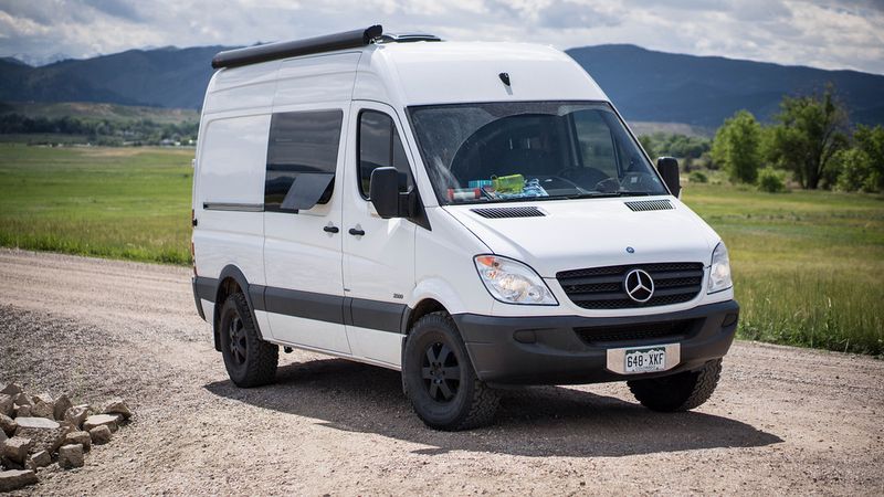

Hat jemand Erfahrungen mit den Fenstern von C.R. Laurence?
Finde die Dinger ja schon irgendwie ganz schön interessant.
- gibt's die in D?
- sind die zulässig? (E-Zeichen blablabla)
- Verbaubarkeit? Haltbarkeit? ...
Herstellerseite: http://www.crlaurence.de/apps/sitesearc ... y=sprinter
Eingebaut zu sehen im englischsprachigen Forum bspw. hier http://sprinter-source.com/forum/showth ... 58&page=67
...hab dort mal ein Bild geklaut:
quelle: http://topgeek.smugmug.com/photos/i-XMRw4Vk/0/XL/i-XMRw4Vk-XL.jpg

Kennt / hat wirklich niemand diese Dinger? Ich find die ganz schön toll.
Ich hätte gedacht, ihr wüsstet eventuell etwas über die Teile. Aber naja - noch geb ich die Hoffnung mal nicht auf ;-)

so ein Teil würde meinem Sprinter auch gut stehen. Hast Du mal angefragt, was die Scheiben so kosten?

Ich find 'se auch seeeeehr cool :-)
Gibt's für alle Seitenfenster (außer vorn), siehe http://sprinter-source.com/forum/showpo ... tcount=867
Kannst also deine Aussage "so ein Teil" auf "so vier Teile" korrigieren :D
Preise gibt's auf Amazon US: http://www.amazon.com/s/ref=nb_sb_noss? ... e+sprinter
Die Fragen nach der Eintragungsnotwendigkeit bzw. -möglichkeit sowie nem potenziellen Deutschlandvertrieb bleiben im Raum. Hatte diesbezüglich gehofft, daß hier jemand etwas weiß.

Laut Hersteller kein e-Zeichen d.h. nicht zugelassen für uns und sieht auch jeder sofort, da das Zeichen ja auf der Scheibe eingelasert sein muss. Könnt Ihr also vergessen; US only.

Hmmm, okay. Schade.
Wo hast du die Info her?

Macht's ja aber nur für die Dauer des Aufenthaltes "gut", danach zurück in D ist das Problem des fehlenden Prüfzeichens ja wieder vorhanden.
Mit Einzelabnahme uswusf fangen wir mal gar nicht erst an, das sprengt ja jeden Rahmen (, sofern das mit Glasteilen überhaupt geht).
Bleibt die Frage, ob man da (beim Hersteller) irgendwie nen Zulassungsprozess anschubsen kann, ne deutsche Niederlassung haben sie ja schonmal, vielleicht sehen sie auch das Marktpotential. Und dass die US-Auflagen soooooo anders sind - na wer weiß.

OutdoorSprinter hat geschrieben: Geht so, denn die alternative "Schiebefenster MB" ala James Cook ist teurer und scheint nicht wirklich dicht zu sein auf Dauer.
Moment, die James Cook Scheiben sind ja Isolierfenster, also Doppelscheiben, das ist schon etwas ganz anderes als ein Einscheibenglas.
jenser666 hat geschrieben:...Wo hast du die Info her?
Von CRL.
Ich hoffe da auf TTIP... wenn es sich nicht schon vermeiden lässt, dann will ich davon auch profitieren. CSL Fenster, Outsidevan Frontbar etc...

...wie immer: Betriebserlaubnis erlischt, d.h. kein Versicherungsschutz = Selbstzahler; ob das je eintritt? Wer weiss...
Ich finde ja: eine Dachluke bringt viel mehr Luft als ein Seitenfenster (und Schiebefenster werden sowieso immer undicht; nicht jedoch solche Klappfenster).

Sowas wie Neuigkeiten:
http://www.crlaurence.de/crlapps/showli ... ctID=67770
Mittlerweile gibts die Fenster auf der deutschen CR Laurence Seite, die Anfrage bezüglich des ECE-Prüfzeichens ist raus.
Ich melde mich, sobald ich Antwort habe.

Gelistet ist es auf der deutschen Seite schon länger, zumindest seitdem ich nen Sprinter habe und nach Fenstern schaue. Bin auf die Antwort bezüglich E-Zeichen gespannt.
Ansonsten lasse ich es im Herbst in den USA einbauen... Eines gegenüber Schiebetür, eines ganz hinten Beifahrerseite am Bettkopfende.

Diese Option käme mir genau recht :D bin gespannt auf die Antwort, notfalls wäre mir auch eine Einzelabnahme recht, sofern es Materialgutachten oder Prüfzeichen etc. gibt.
