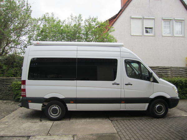

Hier habe ich noch Bilder gefunden ! So sieht es dann aus .
Re: Markise kurzer Sprinter (ncv3)
das sieht doch okay aus. Wenn ich in der Höhe eine Markise haben möchte, dann muß sie halt was überhängen. Stört optisch nicht und macht auch sonst wohl keine Probleme, oder?
Wie siehts denn mit Windgeräuschen aus? Hört man da nennenswert was?
Lutz
Lutz

- Hans
- Moderator
- Beiträge: 6318
Also optisch ist es schon etwas gewöhnungsbedürftig aber noch im grünen Beteich !
Ich habe meine Markise beim mittleren Radstand bewusst nachträglich Richtung Führerhaus verschoben, damit bei Regen die Schiebetüre geöffnet bleiben kann, was bei Bündigkeit eine feuchte Angelegenheit ist.
Wegen des Überstandes gibt es bezüglich Windgeräuschen wider Erwarten keine Probleme !
Klasse, Bilder sind doch immer sehr aussagekräftig.
Ich muss zugeben, dass es mit dem Überhang vorne weniger schlimm aussieht als ich erwartet hätte...
Kannst du noch sagen, ob die Markise 2,90 oder 3 Meter breit ist?
Danke und Gruß
minikasten
(Uwe)
