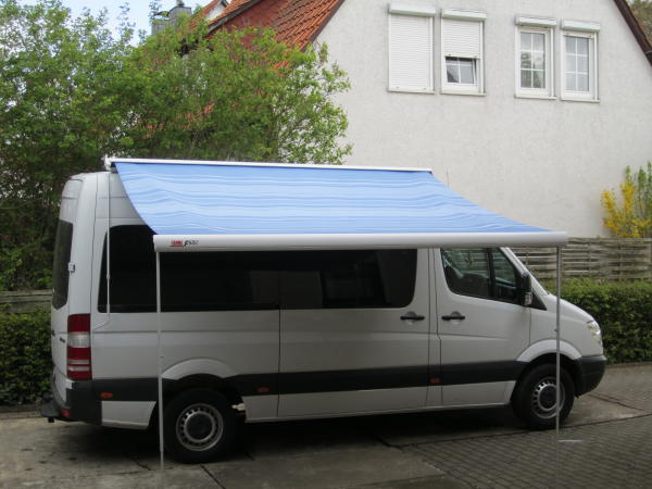

Hier habe ich noch Bilder gefunden ! So sieht es dann aus .

das sieht doch okay aus. Wenn ich in der Höhe eine Markise haben möchte, dann muß sie halt was überhängen. Stört optisch nicht und macht auch sonst wohl keine Probleme, oder?
Wie siehts denn mit Windgeräuschen aus? Hört man da nennenswert was?
Lutz

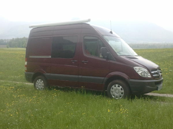

Also optisch ist es schon etwas gewöhnungsbedürftig aber noch im grünen Beteich !
Ich habe meine Markise beim mittleren Radstand bewusst nachträglich Richtung Führerhaus verschoben, damit bei Regen die Schiebetüre geöffnet bleiben kann, was bei Bündigkeit eine feuchte Angelegenheit ist.
Wegen des Überstandes gibt es bezüglich Windgeräuschen wider Erwarten keine Probleme !

Klasse, Bilder sind doch immer sehr aussagekräftig.
Ich muss zugeben, dass es mit dem Überhang vorne weniger schlimm aussieht als ich erwartet hätte...
Kannst du noch sagen, ob die Markise 2,90 oder 3 Meter breit ist?

Hallo ,Walter und Corinna hat geschrieben:Hallo,
Die genauen Maße kenne ich leider nicht . Ich hatte mich nur mal für das Fahrzeug interessiert und habe da die Bilder bekommen.
Hier von meinem Sprinter Mittel-Radstand Hochdach mit Fiamma 65 S 320 X 250 Bilder
