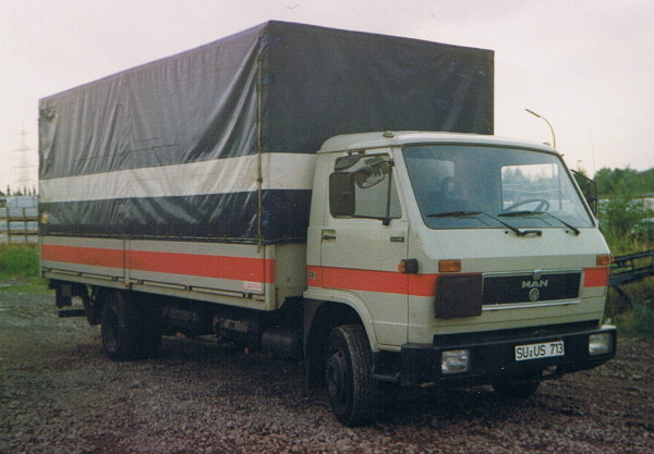

PS: Für die VW-Freaks hier "mein" oller G-Typ Zehntonner, der größte Bulli der Welt!
Ich bin am Anfang meiner Lkw-Karriere mal kurz LT45 (ja richtig 45 nicht 46, erste Generation vor Modellpflege wo der Motorkasten verkleinert und besser isoliert wurde, Baujahr irgendwann Ende 70er) mit 75 PS gefahren, das war lärmmäßig nur mit Ohrstöpseln zu ertragen und zudem auch noch ordentlich heiß.
Die G-Typ-MAN-VWs mit gleichem Führerhaus waren komischerweise das genaue Gegenteil, superleise und schön zu fahren.
Das ist dann auch das einzige was ich empfehlen kann, auf langen Strecken Ohrstöpsel tragen. Keine Sorge, Martinshörner hört man dann trotzdem noch.
