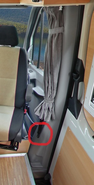

ich bin zwar schon seit 1,5 Jahren stolzer Besitzer (lang gehegter Traum*) eines 316 Kasten, Lang mit Hochdach (gebraucht, Ex-Vermietung) von 2012 aber der Umbau zum WoMo hat mich von der Dauer her etwas überrascht: Laufleistung seit Kauf ca. 1000Km …
Seit langem suche ich nun schon die B-Säulen Verkleidung, die in den CS-Reisemobilen verbaut werden. Sprich die, die die Befestigung der Gurte an der B-Säule haben und nicht am Sitz (dann stört der auch nicht mehr, wenn man die Sitze drehen will
und oben soll sie so aussehen
Da Mercedes bislang nicht in der Lage war mir zu helfen, an Euch die Frage und vielleicht besitzt ja einer von Euch ein CS-Reisemobil ähnlichen Baujahrs, der so ausgestattet ist. Denn ich benötige für die Bestellung bei MB die Fahgrestellnummer …
Vielen Dank vorab!

P.S.: Ich ergänze hier nur kurz, dass ich keine Gebrauchte Verkleidung suche, sondern eine Fahrgestellnummer eines zutreffenden Fahrzeugs, damit ich die Teile dann beim Freundlichen kaufen kann - Danke!
Hintergrund:
Mopedfahrer hatte mir einige Informationen zum Beitrag ("B- Säulen Verkleidung links" http://www.sprinter-forum.de/viewtopic. ... erkleidung) zukommen lassen:
“Die B-Säulen-Verkleidung hat an der Stelle, wo der Gurt unten befestigt werden kann einen angedeuteten Bereich zum Ausbohren (mit Kegelbohrer) - ist also schon für diese Art der Befestigung vorbereitet.
Das einzige Problem ist noch, dass ca. 30-40 mm Luft zwischen B-Säule und Verkleidung ist. Da muss man ein Abstandstück dazwischen schrauben damit der Gurt fest ist. Ich weiß nur nicht, ob es dieses Stück von MB gibt oder ob man es selbst herstellen muss.”
Um später keine Probleme (TÜV o.ä.) zu bekommen, würde ich gerne die Original-Teile von MB verwenden (Abstandshülse - die hatte auch mein Freundlicher auch schon mal erwähnt).

habe die verkleidungen schon da und auch schon aufgebohrt. habe sie für 30eur bei ebay bekommen, voher war eine trennwand drin.
suche ebenfalls nach der hülse und einer längeren schraube habe mich aber bisher noch nicht intensiv damit beschäftigt.
den gurt muss man dann wohl im rollmechanismus drehen dass es unten passt

Hallo Rosi,
meiner Meinung nach ist der Durchmesser zweitrangig.
Der Sicherheitsgurt, der unten normalerweise am Sitz festgeschraubt ist, benötigt einer 10er Schraube.
Rund um das Loch muss noch soviel "Fleisch" sein, dass das Metallteil des Gurtes satt darauf aufliegt. Ich denke so 3 bis 4 Zentimeter sollten dafür reichen.
Wichtiger ist meiner Meinung nach die Stärke. Diese Scheibe soll den Unterschied von der B-Säule bis zur Verkleidung ausgleichen. Da ich das Loch in die Verkleidung noch nicht gebohrt habe, kann ich noch nicht sagen wie groß der Abstand wirklich ist.

Hallo Forumsmitglieder,
da nicht klar ist ob nur die B - Säulenverkleidung gesucht wird, oder der ein oder andere die Gurtbefestigung unten sucht, stelle ich dazu etwas ein.
Schraube : Länge, ohne Kopf 47 mm, Länge der Bundes auf dem der Gurt dreht 7mm, Gewinde ( wie alle Sicherheitsgurtschrauben ) 7 / 16 tel Zoll / 20 Gang pro Zoll, SW 17.
( nicht wie manche meinen M10 oder M 12 )
Die ersten 7 mm haben kein Gewinde, D = 9 mm. Schrauben Güte 8.8
Die Buchse : D = 27,9 mm, d = 21,8 mm, Bohrung 11,8 mm, Gesamtlänge 14,5 mm, Stärke der Bundes auf dem der Gurt dreht 1 mm,
( nach einer Feilprobe, kommt es mir so vor, dass die Buchse vergütet ist.
Die Sicherungsscheibe ist eine Gewinde Sperrscheibe, die glatte Seite zur Buchse, die Zähne sitzen in den Gewindegängen.
Eine Versorgungsnummer habe ich nicht, da ich die Verkleidung demontieren musste, um darunter Kabel zu verlegen.

@Peter: vielen Dank für die ausführliche Antwort. Genau diese Angaben zur Größe der Buchse habe ich gesucht.
Was seltsam ist: gestern war ich beim wegen anderer Teile und habe auch mal nach dieser Buchse und der Schraube gefragt.
Die junge Dame war sehr freundlich und hat sich extrem bemüht, nur gefunden hat sie diese Teile nicht in ihrem Computer. Weißt du noch, woher du diese Teile bezogen hast?
@Gonzo: es ist schon erstaunlich, dass du noch die Uhrzeit weißt, wann du vor vier Jahren einen Beitrag gepostet hast, fast auf die Stunde genau
Was mir immer aber noch fehlt ist die Teilenummer beim Händler. Wie Peter schon beschrieben hat, ist das ja keine Standard-Schraube sondern eine spezielle für den Sichehreitsgurt.

lieber Anton wenn Du meinen Text genau gelesen hast, steht da, dass es die Orginalen sind.
Deshalb haben die Schraube, Buchse und die Scheibe 50 Riesen gekostet.
Meine Karre war so ausgerüstet, da ich drehbare Sitze ab Werk bestellt habe.
Nun zum Freundlichen--- Aussage von meinem Freundlichen: Die Schulung an den Erstzteilrechnern kostet bei MB pro Lehrgang einiges an Euros, daher sind nicht alle Mitarbeiter bis ins Letzte geschult. Oder Sie haben keine Zeit bzw. Lust.
( oder keine Ahnung -- Schulung )
Ich habe beim Freundlichen schon etliche Sachen gekauft, die ich nachgerüstet habe. Er hat sie alle gefunden, wenn auch nicht gleich, dann hat er mich später angerufen.
Einen schönen Sonntag wünsche ich Dir.
