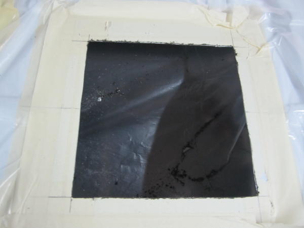

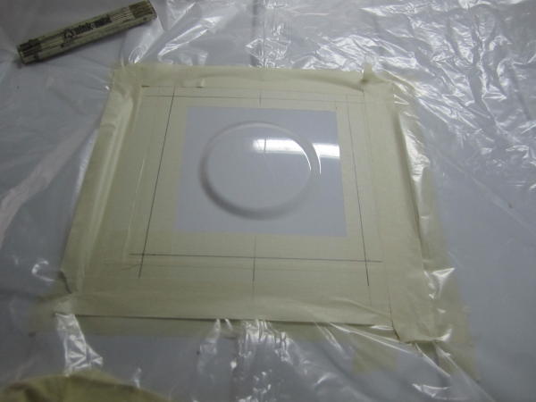

Hallo ,
Ich weiß jetzt nicht was Du für einen Dachhimmel hast , aber bei einem Originalen würde ich den Himmel nicht wieder ausbauen um ein Dachfenster einzubauen. Das sollte auch so gehen .
