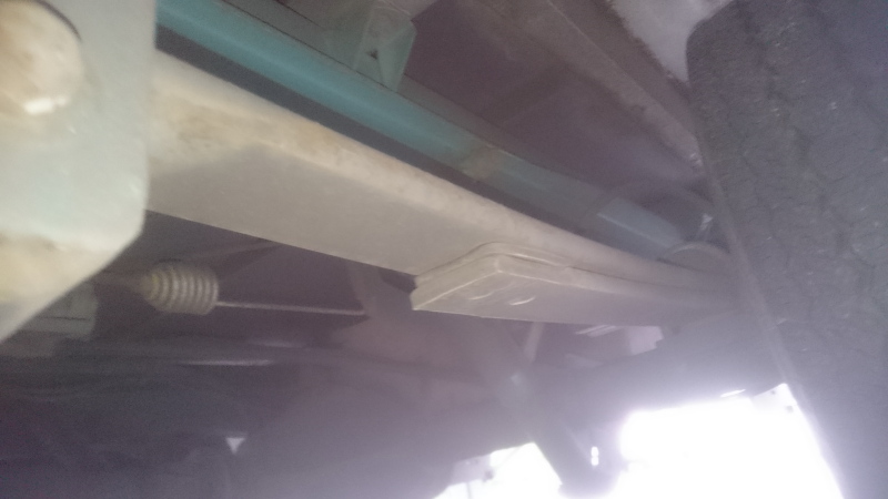

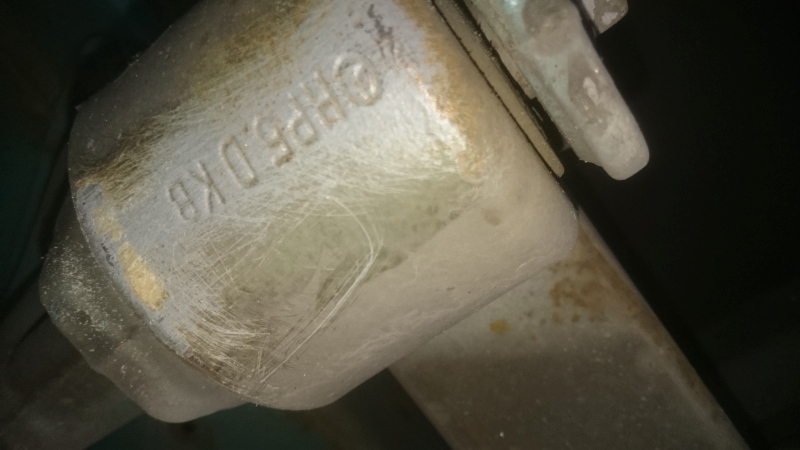

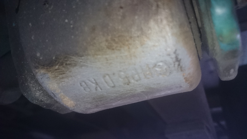

Mal ein paar Bilder, einmal die Schlagzahl am Federauge, dann noch die "Gesamtsituation".
Und ja, das ist die gebrochene Seite. Selbst vollbeladen habe ich nichts von dem Bruch gesehen oder bemerkt. Der hing nicht runter, der fuhr völlig normal. Erst als ich wegen eines anderen Geklapper unter dem Wagen war fiel mir der Riss auf.
Seit 2025 mit Frankia Neo BD (910er Triebkopf, ALKO-Chassis, Frankia Aufbau)

dm hat geschrieben:Mal ein paar Bilder, einmal die Schlagzahl am Federauge, dann noch die "Gesamtsituation".
ich sehe keinen Riss, ich sehe nur zwei Federblätter die übereinander liegen.
Gruß von Werner
Fahre seit 7/2024 einen Frankia M- Line 7400 Automatik, 190 PS, 5,5 T
dm
Beiträge: 565
Wohnort: Ruhrgebiet
Re: Feder hinten gebrochen, wie sinnvoll ersetzen?
Beitrag von dm »
Der Riss ist genau in der Mitte Feder (in der Klemmung/Bride) und auf dem Bild nicht zu sehen.
Das Bild soll die Art der verbauten Feder, eben 1 langes und ein kurzes Blatt zeigen.
