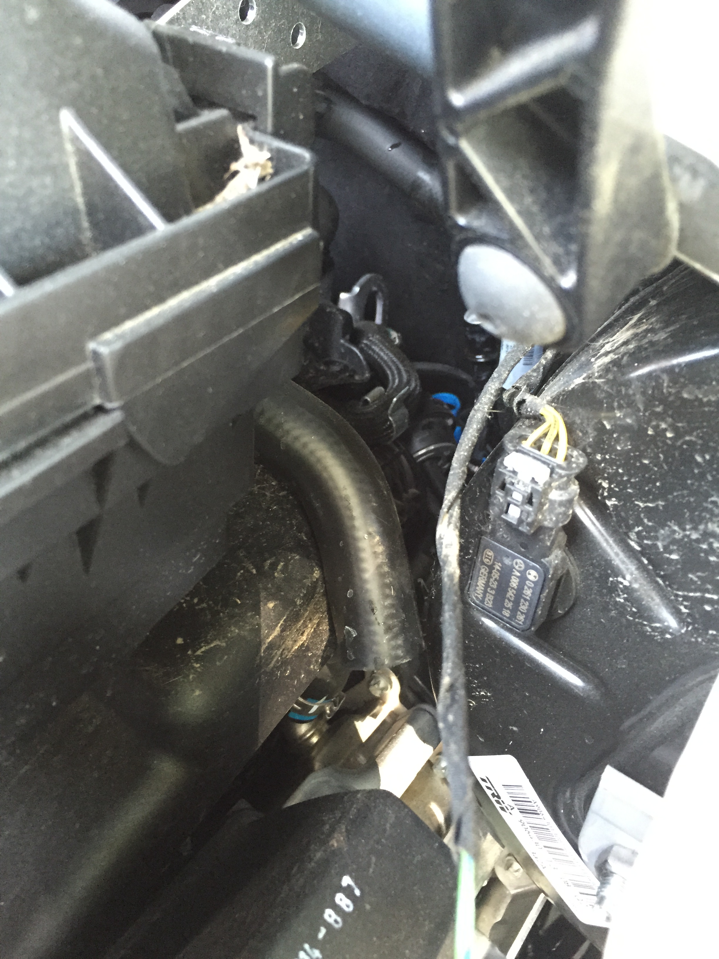

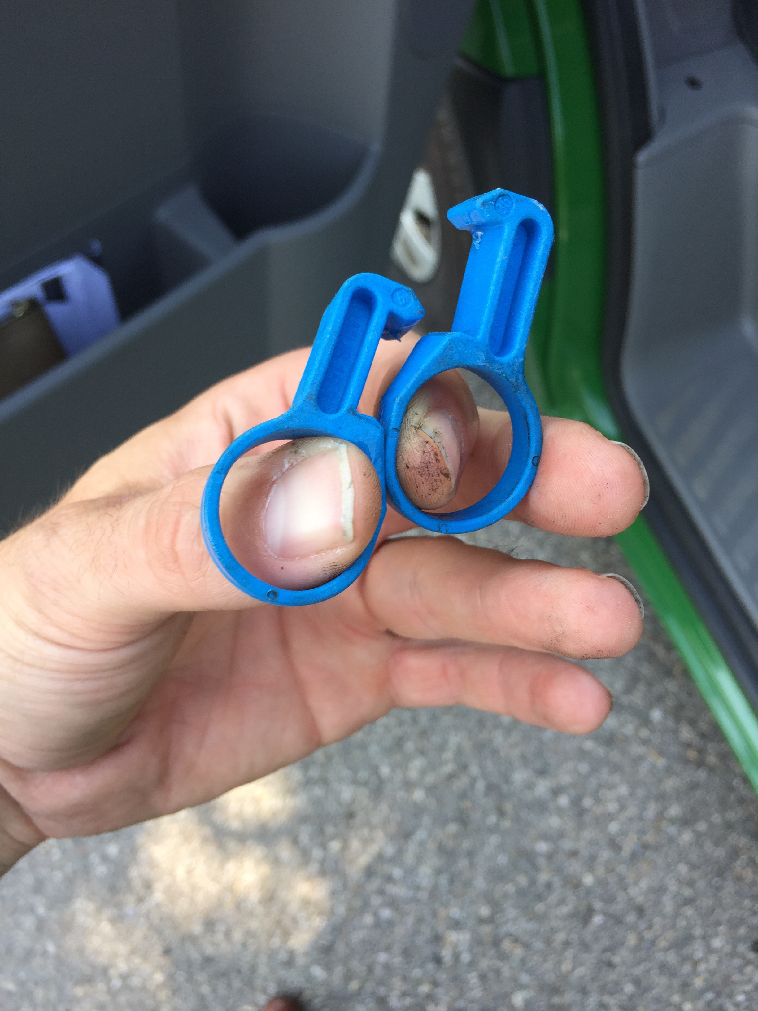

Leider hat der Sprinter sich auf der Überführung schon unbeliebt geamcht, ein Wasserschlauch war ab Werk nicht richtig befestigt (die Montagehilfe war noch an der Klemmschelle dran, die Schelle also lose) und wir haben gut 3 Liter Kühlwasser verloren. Wir haben es aber recht schnell bemerkt, dürfte eigentlich nichts passiert sein. 2 Fahrstunden Später ging dann auch noch die Ölstandskontrolle an, nach Neustart war sie wieder aus. Ölstand ist OK. Sehr seltsam, ich fürchte ich hab ein Montagsauto gekauft.

Also, zum Verständnis: Das Auto hat 12000km und einen Vorbesitzer. Es ist am Kühlwasserschlauch noch die Montagehilfe am Werk dran und der Schlauch war nicht fest. Bei eurer Überführung ist der Schlauch runter, und die ganzen 12000km vorher hat er gehalten? Seltsam.

@Lars72 ja, klingt seltsam, ist aber so. Wie gesagt, er ist nie im Sommer gefahren. Wir waren die ersten die dem Kasten mal so richtig eingeheizt haben ;-)
das blaue sind die Montagehilfen.....
