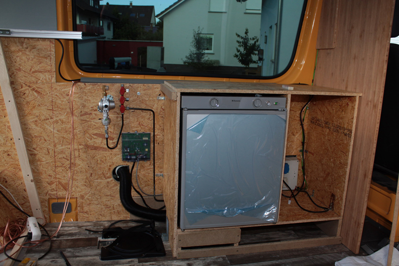

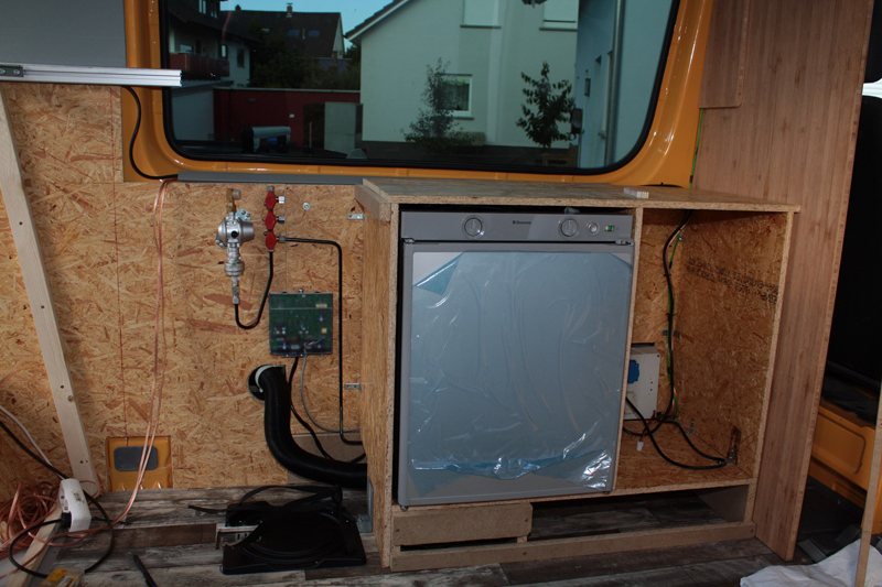

Beispielbild Zwischenstand, zu sehen sind Druckminderer, Absperrventile und die ersten Leitungen sowie Entlüftungsloch und Flaschenhalter (Boden)
zwischenstand
zwischenstand
Viel Spaß beim Einbau

Muss er nicht, nein.
Ich kenne es auch noch so, aber da hat sich einiges geändert. Gerade moderne Druckregler wie der MonoControl CS von Truma (mit besagtem Crashsensor) sind für die Wandmontage vorgesehen, da diese ja die potentiellen Impulse eines Unfalles "abbekommen" sollen. Ab selbigem, auch bis zum Absperrhahn sind bei mir feste Leitungen verbaut.
Wurde mir so empfohlen, geht auch nicht anders. Ein Blick auf die technischen Daten verrät auch etwas über die entsprechenden Anschlüsse: http://www.truma.com/de/de/gasversorgun ... rol-cs.php. Weiterhin hat das Teil eine Durchflussrichtung (von oben nach unten), was bei Direktmontage an einer Flasche zwangsweise bedeuten würde, dass diese kopfstehen muss :shock: :roll:
Wie gesagt - mir war Sicherheit wichtig. Deshalb habe ich auch die (Ebenfalls Truma) Hochdruckschläuche mit Schlauchbruchsicherung verbaut. Hier zeigt schon das HOCHDRUCK im Namen, an welcher Stelle des Gesamtsystems (nämlich vor dem Druckminderer) dieser zu verbauen ist. Sieht so aus das Ganze: https://www.gok-online.de/de/produkte/f ... herung.php
