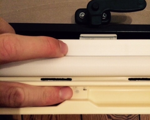

Ich möchte eine seitz s4 in die Schiebetür einbauen. Habe aber sicherheitshalber ein paar Fragen, bevor es losgeht..:
Wie dick ist das Blech der Schiebetür - hab was von 1mm gelesen.
Mir ist noch klar in wie weit man die innenverkleidung schon fertig haben muss, nachdem das Fenster eingebaut ist, oder kann man auch nachträglich die Verkleidung noch befestigen?
Wie breit darf der Holzrahmen sein, der angefertigt wird? Meines Erachtens doch nur die Breite meines kleinen Fingers auf dem Foto oder?
Für weitere Tipps bin ich selbstverständlich immer zu haben. Bitte entschuldigt die eventuell dummen Fragen.

die Setz S4 Fenster sind serienmäßig für Wandstärken von genau 26mm Dicke gebaut.
Wenn die Wandstärke dünner ist, wie z.B. 1mm bei der Sprintertüre, dann muss der Fensterinnenrahmen vor dem Einbau unterlegt werden.
Ist die Wandstärke dicker als 26mm, müsste der Außenrahmnen unterlegt werden.
Die Innenverkleidung sollte fertig sein, da der Innenrahmen des Fensters normalerweise in diese gesteckt wird.
Alternativ kannst aus einer oder eben aus zwei aufeinander geschraubten Holzplatten einen Unterlegerahmen ausschneiden (4-5cm Randbreite reicht aus) und damit das Fenster komplett einbauen. (z.B. Siebdruckplatte 21mm und 4mm)
Später kannst den 4mm Unterlegerahmen abschrauben, die Innenverkleidung der Türe anbringen und den Fensterinnenrahmen einfach wieder festmachen, ohne dass am Fenster selber etwas gemacht werden muss, da die meisten Innenverkleidungen sowieso 4mm dick sind und es auf 1mm mehr oder weniger Dicke nicht drauf an kommt fall die Innenverkleidung nur 3mm oder gar 5mm dick sein sollte.
Für deinem Fall musst den Innenrahmen des Fensters nehmen und vom äußersten Rand der jeweils gegenüberliegenden Seiten, nach innen gesehen bis zum Beginn der Nut, (in diese Nut wird der Außenrahmen gesteckt) messen und erhältst so das Lochmaß für deinen Unterlegerahmen.
Oder anders ausgedrückt, der Unterlegerahmen sollte innen genau an der Nut des Fensterinnenrahmens abschließen und nach außen hin eine Breite von etwa 4-5cm haben.
Im Idealfall ist das Loch des Unterlegerahmens identisch mit dem Ausschnitt im Blech, wobei da bis 2mm Spiel auf jeder Seite kein Problem sind.
Hier noch eine ergänzende Info für jene welche das Fenster in eine Wandstärke dicker als 26mm einbauen wollen.
Hierbei muss der Unterlegerahmen in die Breite Nut des Fensteraußenrahmens passen. Er muss genau in der Ecke mit dem kleineren Radius anliegen, wo die längere Nase des Fensteraußenrahmens nach innen zeigt. Die andere Nase ist etwas kürzer und dicker und der Radius der Ecke ist größer. Der Unterlegerahmen sollte 4mm breit sein.(Dicke nach Bedarf = Wandstärke minus 26mm)
