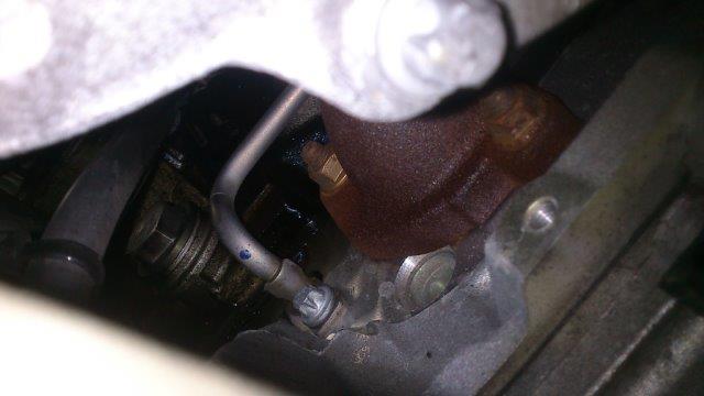

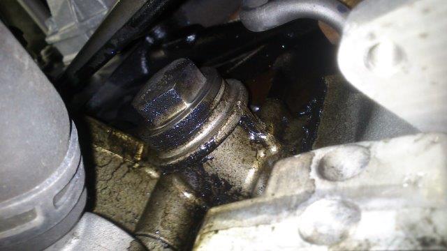

Nabend!
Wo Öl ist kann erstmal nichts rosten ... soweit gut, aber wo kommt das her?
Ich hatte den 315er (LKW mit Biturbo, EZ 2008) bereits zur Reparatur in der Werkstatt, weil der abgebildete Ölverlust vorhanden war. Bei Abholung sagte man mir, man habe 2 Dichtungen gewechselt, eine davon hinter der Hochdruckpumpe (CR). Vollständige Auftragskopie mit Teilenummern habe ich nicht bekommen, wegen Garantieabrechnung und weil man zu faul war es mir zu senden. Spuren an den Schraubenköpfen sind jedenfalls vorhanden... und jetzt ist es wieder feucht. Fahrzeug steht kurz vor der 70000 km-Marke und schwitzt schon wieder Öl
Wo kommt das Öl raus, Fahrtrichtung rechts, oberhalb des Generators, ist das ein bekannter Serienmangel?
Grüße Michael
Grüße Michael
