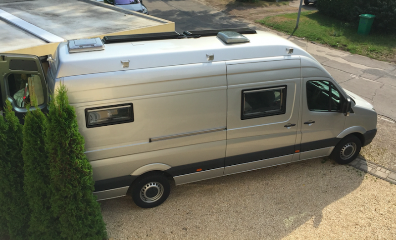

Re: Es ist soweit !
Hallo Matthias,
Hier mal ein Bild
Viele Grüße, Frank
Stimmt, aber das Heki kann man ja auch in Zwischenpositionen einrasten. Da regnet es dann nicht gleich rein.Walter und Corinna hat geschrieben: ... bei einer Luke die Schräg aufgestellt wird , regnet es auch rein.
Das Problem mit den Sicken habe ich nicht, weil ich ein Super-Hochdach habe. Das ist glatt. Da liegt das Problem eher in der leichten Wölbung des Daches, so dass die Dachluke an den Seiten ca. 1-2 cm absteht, obwohl sie in der Mitte aufliegt.Walter und Corinna hat geschrieben: Wie hast du deine Luke montiert ? das Problem mit den Sicken gelöst ?
Ich würde mich über Bilder freuen
Hier mal ein Bild
Viele Grüße, Frank

Re: Es ist soweit !
Hallo ,
Danke für die Antwort und Bild. Aber schade das dein Dach keine Sicken hat . Eine Richtige perfekte Lösung habe ich leider noch nicht gefunden oder gesehen. Aber ich hoffe das meine Konstruktion perfekt wird .
Gruß Matthias
Gruß Matthias
