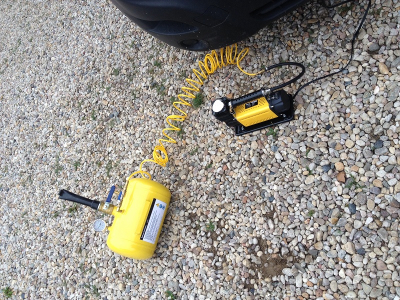

... habe ich beim Motorrad schon selber gemacht, aber bei 265/75R16? Hast Du dazu Tipps? Wie kriegst du den Reifen von der Felge und später wieder drauf? Montierhebel? Wagenheber?
Gruß Rainer
Das ist nicht so Wild nur anstrengend.
Am einfachsten ist es wenn du einen Schlauch einzieht.
Dann bekommst du den Mantel auch einfacher auf die Felge drauf.
Lose bekommst du den Mantel mit drüber fahren oder eben Wagenheber.
Dann mit Montiereisen runter hebeln am Ventil anfangen bei der Demontage....
Ich habe mir bei Ebay einen ReifenBooster für 48€ geholt damit bekommst du den Mantel ohne Schlauch am besten wieder auf die Felge geflutscht. Ein Kompressor der was Taugt ist pflicht.

Mal ein Bild von dem ganzen die Kupplungen bei dem T-max habe ich alle auf Deutsche getauscht damit ich andere Sachen anschliessen kann.
