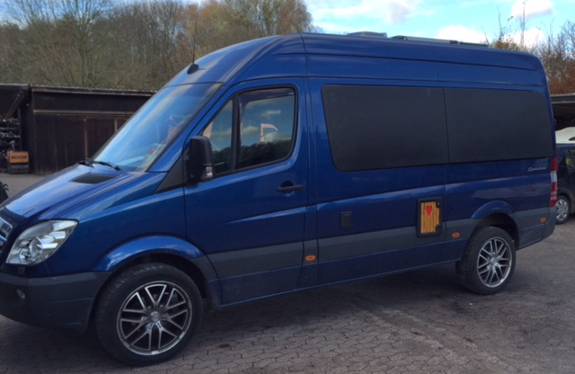

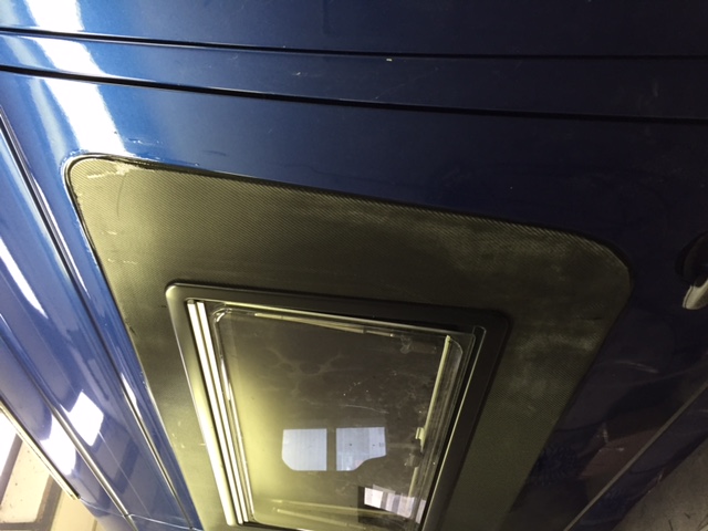

Nun sind sie endlich gefertigt und montiert. Was ne Nummer.
Modelle in Holz fertigen verschleifen, füllern, grundieren, zwischenschleifen, lackieren und polieren
- Trennwachs Trennwachs Trennwachs .... Trennlack Trennlack
Negative abformen
Positive abformen, verputzen und polieren
Beim Folierer beziehen lassen
Scheiben raus ausm Bus
Backen verkleben und versiegeln.
Ne wat Geil
Negative abformen
Ne wat Geil

Noch zwei

sehr gute Arbeit, so wie auf den Bildern.

Re: "Ohren" für´s Querbett zur Verbreiterung
Ich habe eine kurze Frage zu den Verbreiterungsecken:
Führen diese zu extra Windgeräuschen?
Vielleicht wenn Du im Bett liegst
, aber machst Du das während der Fahrt?
Ich habe 2 riesen Dachboxen drauf - und höre nix zusätzlich.
die Verbreiterungen haben sich bestens integriert und machen bisher, trotz noch fehlender Isolierung, keine weiteren Geräusche.

@BlueSprinterle:
Das sieht wirklich sehr sehr gut aus!
Ich bin gerade in der Vorbereitungsphase um von T4 auf Sprinter zu wechseln, und werde für uns wieder mal einen Kastenwagen zum Camper ausbauen. Deshalb versuche ich gerade alles abzuklären, was im Vorfeld wichtig ist - und da ist u.a. auch das Thema querschlafen und die Möglichkeiten.
Besonders gelungen finde ich die Verlängerung über das vordere Fensterfeld... Kannst du mir vielleicht sagen, wie groß mit deinen Ohren die lichte Weite innen im Auto ist? Ohne Isolierung, also von GFK zu GFK, im hinteren Feld?
Moin's Tico,
gerne. Die lichte Weite liegt bei 208cm ohne Isolierung.
Grüsse
