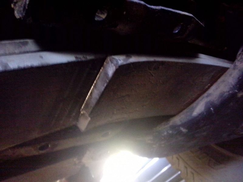

meine neu Blattfeder ist auch nach nicht mal 3.000 km und einem Jahr wieder gebrochen..
Mir ist aber aufgefallen das mein Unterbodenschutz(massives Alu) verborgen ist und an der Blattfeder anliegt. Und die Blattfeder dadurch beim Federn "behindert" wird.
Die Blattfeder hatte auch scheuer spuren.
Zur Sicherheit habe ich aber auch noch Zusatzfedern von http://www.vbairsuspension.com/ eingebaut, sind günstiger als eine dritte Blattfeder..
Und die Zusatzfeder hat sich schon nur wegen dem Fahrverhalten und das der Sprinter jetzt ca. 30-50mm höher ist gelohnt.
Denke das die Blattfeder jetzt nicht mehr brechen sollte, da die Zusatzfeder die Blattfeder sehr stark entlastet und diese nicht mehr in den Begrenzer schlägt. (War vorher ständig!)
Grüße Standort
Grüße Standort

Re: Iglhaut Sprinter Jg. 2000
Hallo Walter,
bei mir war es einmal die rechte und dann die linke, je die untere Blattfeder. Denn ersten Bruch habe ich nicht mal feststellen könne, erst nach dem die zweite Lage auch noch gebrochen ist war mir klar wie so der Sprinter immer ein wenig schief steht..
Aber auch alle genau am Auflagebock.
Ich denke das die Blattfeder eh schon nicht so toll sind, und zu dem kommt dann noch die permanente max. Belastung durch denn WOMO ausbau.
Grüße Standort
Grüße Standort
