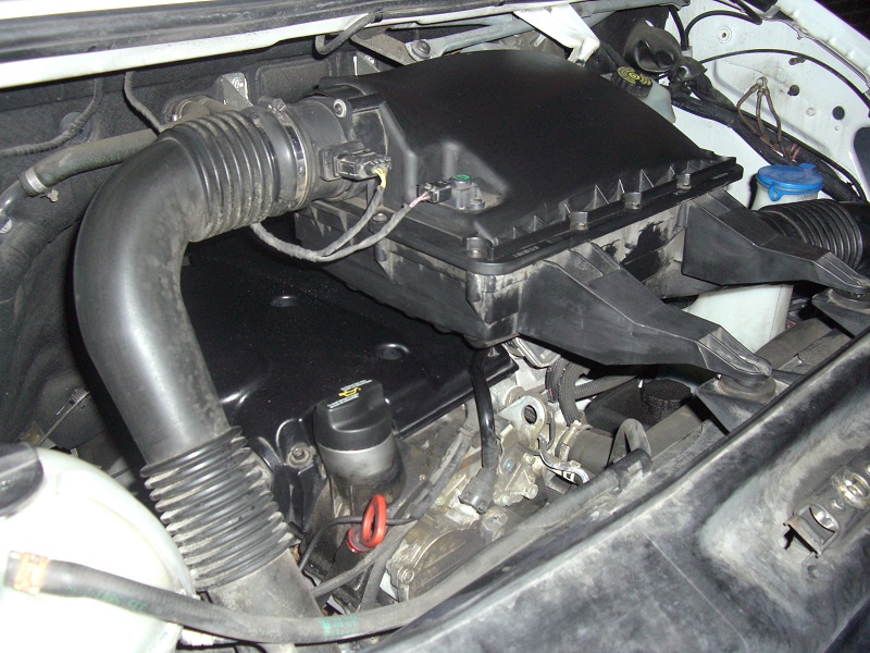

Hallo Gemeinde,
ich möcht grad morgen die gluehkerzen am 4 zylinder om646 311 cdi tauschen...... luftfilter und motorabdeckung sind runter...... passender steckschlüssel ist da..... ich hab die alten kerzen in den sacklöchern entdeckt :-)..... warmlaufen lassen werde ich.... aber wie bekomme ich die stecker von den kerzen runter ? abzieher, spezialwerkzeug ? gibt es einen trick ? mit meinen fingern komm ich da nicht so recht dran.... lange spitzzange ? ein haken zum ziehen ? macht der kompetente monteur beim freundlichen etwa teile der einspritzanlage ab um da besser dran zu kommen ? und beim einsetzen .... nach fest kommt ab..... zunächst handfest eindrehen - dann max. 1/8 tel umdrehung weiter.... oder ? ein drehmomentwert bei den blechdingern......? lieber nach gefühl und weniger als ein achtel......
schiesst los ihr lieben :-)

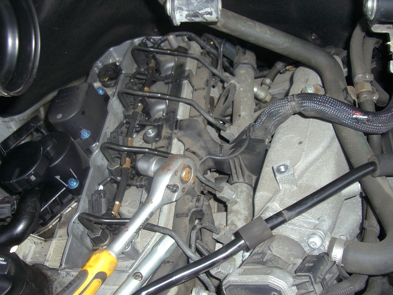

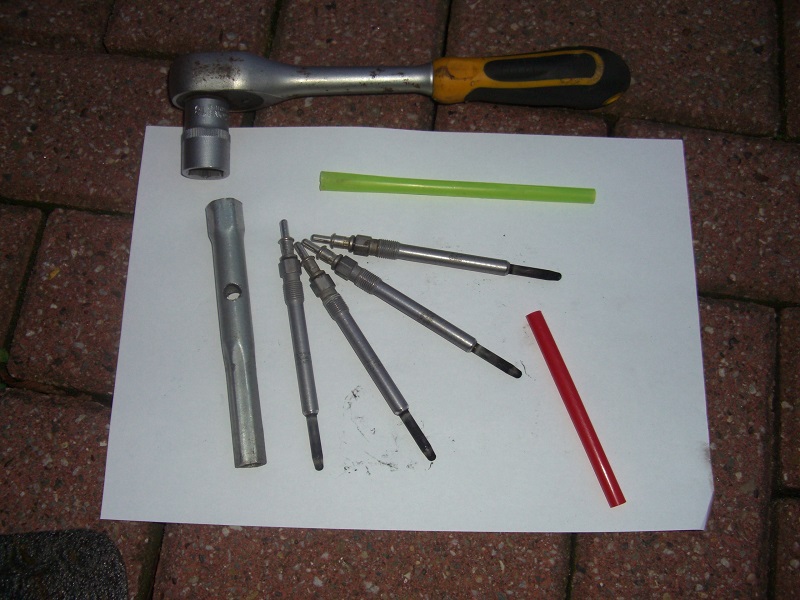

so sieht es aus wenn das plastik ab ist.....
Erstmal Danke fittipaldi !!! Ich hab ne lange Spitzzange genommen..... ein wenig beim ziehen geruckelt und die stecker flutschen runter..... hab ihn warmlaufen lassen und die kerzen gingen ohne irgendwelche probleme aus ihren gewinden !!! als tipp für euch - nachdem die stecker ab sind sieht man in den sacklöchern der kerzen dreck der trotz der plastik abdeckung den weg dorthin gefunden hat - da die sacklöcher unten konisch sind rieselt der dreck sofort in den zylinder - also hab ich einen sauger durch einen langen dicken strohhalm verlängert und VOR dem rausdrehen den dreck ausgesaugt ! dann die neuen kerzen rein bis auf anschlag fingerfest - mit der kurzen knarre dann mit gefühl ca. 1/8tel weiter bis fest - ein achtel reichte an allen vier kerzen - stecker wieder drauf , abdeckung mit den 7 schrauben wieder befestigt - luftfiltergehäuse wieder einhängen und das kabel zur starthilfe wieder daran befestigen - das luftrohr zum turbolader wieder aufstecken und die schlauchschelle wieder anziehen - fertig - dauer ca 1 std, kosten 54,60 für 4 bosch kerzen - die von beru kosten pro stück einen euro mehr..... original waren mercedes/beru kerzen drin........ das startverhalten ist nun sehr viel flotter..... die vorgluehleuchte brennt max 2-3 sec dann gehts los..... das "nachgluehen" durch die defekte kerze ist nicht mehr da........
was nun brennt ist die motorleuchte - denke das muss ich löschen lassen..... hatte ihn nach der montage einmal gestartet zum testen aber da waren die beiden kabelstecker am luftfiltergehäuse noch ab :-) - also resumee : kein hexenwerk - ich stell noch ein paar bilder ein die ich gemacht habe wenn ich es schaffe das format zu schaffen das gebraucht wird :-)
PS: der steckschlüssel zum wechseln sollte mindestens so lang sein wie eine kerze !!!
gruss, micha
...die alten kerzen mit allem "spezialwerkzeug" :-)
das isst der dreck in den sacklöchern !!!
