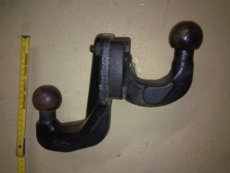

Und in der Tat, beim Allrad braucht man eine tiefere Kupplung mit der der Kupplungskopf auf ungefähr 40 bis 45cm über Grund kommt. Am besten ist eine Kombination aus einem Anhängerbock mit dem Vier-Loch-System. Mein Kupplungsbock kam mit dem Fahrzeuz mit. Allerdings eben auch die Kugel zu hoch. Ich habe dann eine tiefere Kupplung angebaut. Suchbegriffe im Web sind: "Kugelkopf tief". Dann sollten einige Lösungen kommen.
Und bitte beachten: Wer den Allrad nutzt und eine Böschung hinauf geht, kratzt mit der tiefen Kupplung ganz ordentlich über den Boden oder beschädigt sie gleich mal. Deshalb habe ich sie nicht ständig angeschraubt. Der Perfektionist wählt dann ein Schnellwechselsystem. Ich bein kein Perfektinist und löse deshalb hin und wieder die Schrauben bzw. schraube die Kugel nur dann an wenn ich sie (selten) mal brauche.
Hier noch Bilder dazu:

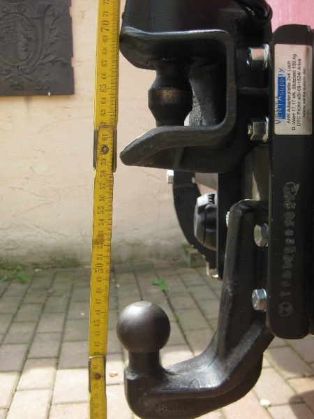

ich hatte bei der Bestellung meines 4x4 (BJ 2012) den "nackten" Bock mit der 4-Loch-Platte (Lochbild 83 x 56) mitgeordert: Der Bock ist von Oris und ist sicherlich über den Handel zu beziehen. Die Typenschilder des Bocks und auch das Typenschild des Hakens sind beigefügt.
Ich habe einen Hacken gewählt, der den Kopf 300mm nach unten setzt. Das sollte reichen; ich habe das mit einem 4x2-Sprinter verglichen. Damit verlierst Du auch nicht zu viel Böschungswinkel. Hin und wieder habe ich im Gelände mal Bodekontakt; wichtig ist, dass die elektr. Dose hoch genug sitzt; bei dem Oris-Bock ist das kein Problem; da ist die Dose am Querträger positioniert.
Ich demontiere den Kopf nicht! Hat den Vorteil, dass - wenn man mal etwas unvorsichtig zurückstößt - ggf. zuerst der Haken "Feindberührung" hat.

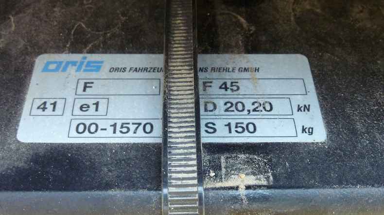

Anhängelast: mein Original-MB-Anhängerbock/Querträger (ist ja letztlich von Oris) ist in der Tat nur bis 2 to zugelassen (Fz-Schein, Feld O1 , gebremster Anhänger).

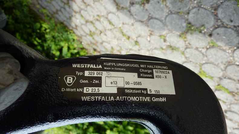

ABE:
für den Bock (mit der 4-Loch-Bohrung) habe ich nix; der war ja ab Werk montiert.
für den nachträglich von mir gekauften Haken (Westfalia) habe ich eine ABE bzw. eine EC-Typ-Zulassung(CEE): e13...(also aus Luxemburg)
Servus

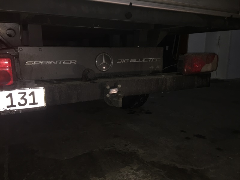

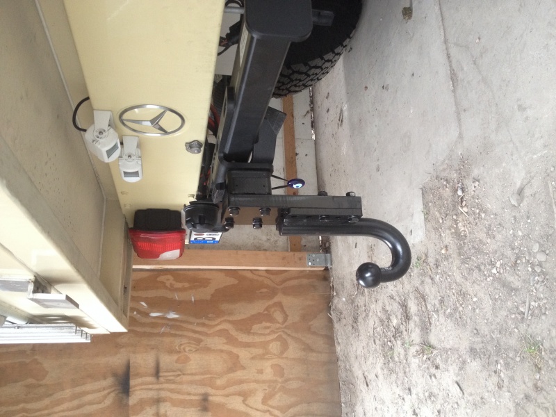

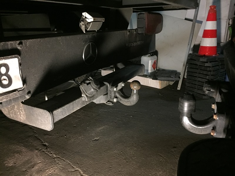

Hier mal ein Bild von meiner Lösung der TÜV mag das sicher nicht.
Anders komme ich nur nicht auf die 35-42cm Höhe über Boden für die Anhänger.
Ab Werk war der Querträger für 2,8T verbaut mit der 4 Lochplatte. Mit dem Rockinger gehe ich dem Aufsetzen aus dem Weg und habe noch andere Anbauplatten zum Ziehen/Bergen.
Wenn man sich den Varioblock nicht bei MB kauft geht es sogar mit den Teilen:
http://www.kupplung.de/wechselplatte-we ... b4302.html

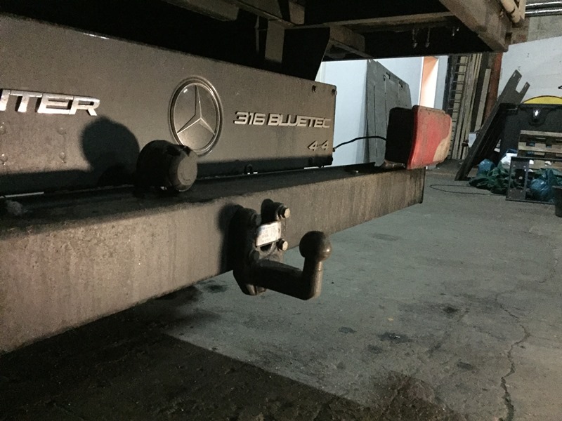

Re: Anhängerkupplung Sprinter Allrad nachrüsten

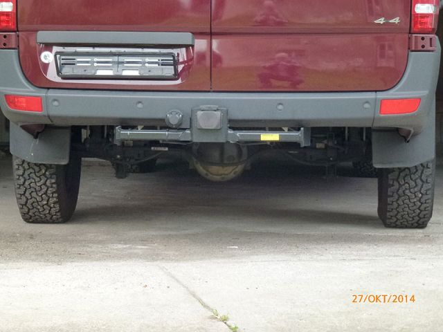

Das ist die Originallösung von Mercedes beim Werksallrad Doppelkabine.

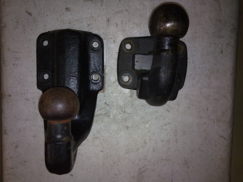

Das ist die Lösung eines Baugleichen Sprinter ohne Allrad.

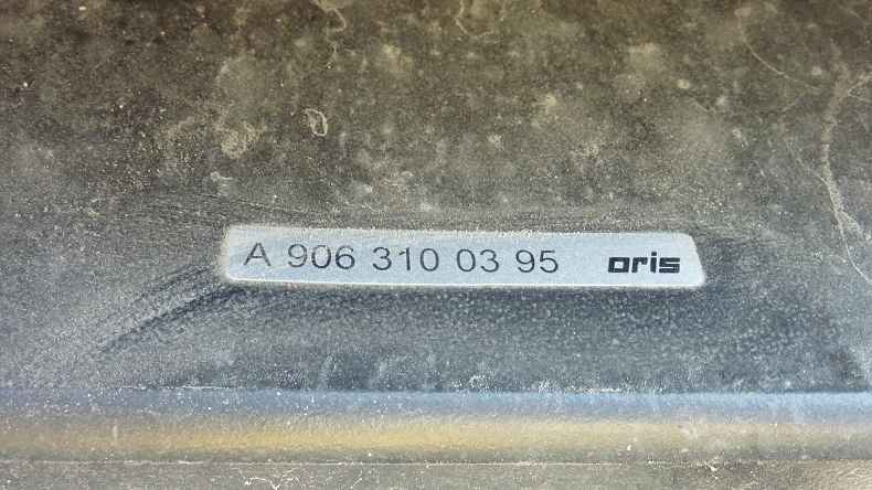

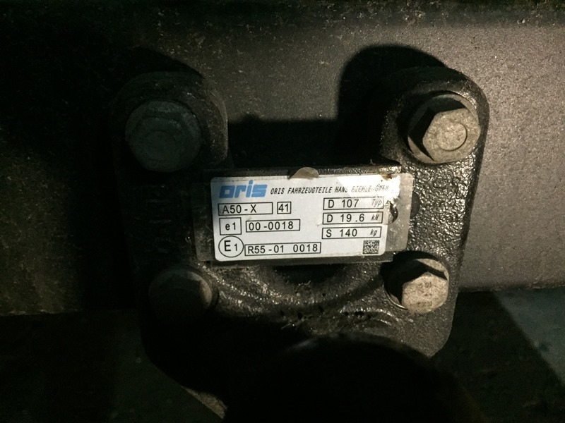

Die von Dir gefunden Zugköpfe und auch die Quertraversen können eine Zugkraft von bis zu 3,5 Tonnen stand halten. Dein Fahrzeug darf jedoch in der von Dir gekauften Version jedoch nur 2Tonnen ziehen. Das muss man voneinander trennen. Das eine ist das was deine gekaufte Kupplung Materialtechnisch kann ohne zu versagen, das andere was Dein Fahrzeug darf und kann. Wenn Dir Mercedes eine Freigabe für 180€ auf 2,8 tonnen gibt, so ist das eine Änderung der Bauart. Mit dieser Freigabe must Du dann normalerweise noch zur Zulassungsstelle und die Fahrzeugpapiere und die Aufkleber auf dem Sitzkasten (siehe Foto) ändern lassen. Auf dem Sitzkasten (Fahrersitz) und in den Fahrzeugpapieren steht das zulässige Gesamtgewicht des Fahrzeuges, die zulässige Anhängelast (bei mir beides 3500 kg) und das zulässige Zuggesamtgewicht (bei mir 7000kg).snorre hat geschrieben: Bevor ich auf eure Lösungsvorschläge zurück komme, möchte ich euch gerne noch von der AHK-Odyssee der letzten Woche berichten:
1. Anfrage bei Mercedes Nutzfahrzeuge Niederlassung brachte ein Angebot für die Nachrüstung der AHK auf 2,0 to beschränkt. Nach Rückfrage sagte mir der nette Mann, dass bei höherer Anhängelast das entsprechende Hinterachsgetriebe verbaut sein müsste. Als ich ihm darauf hin erwiderte, dass es Firmen gibt, die eine Anhängerkupplung für 3,5 to anbieten, ohne am Fahrzeug etwas zu verändern, sagte er mir, er müsse nochmals mit Mercedes Rücksprache halten. Am nächsten Tag ein Anruf, für 180 € gebe es von Mercedes ein Schreiben mit einer Auflastung auf 2,8 to. Eine absolute Frechheit.
2. Anfrage bei Fahrzeugausrüstern brachte ein Angebot mit einer Bosal-Kupplung. Da mir die ganze Sache aber komisch vorkam, weil ich zuvor bereits bei Rameder eine Bosal-Kupplung ergoogelt hatte und diese aber für 4WD ausgeschlossen war, Anruf bei Rameder. Bisher kein Rückruf, dass die Kupplung des Fahrzeugausrüsters für den Allrad geeignet wäre.
3. Bei Internet-Suche auf die Firmen SK-Handels-gmbH und Scholz-Vlotho gestoßen. Beide bieten Kupplungen lt. Fahrzeug-Konfigurator für AllradVersion an, bei SK-Handel habe ich sicherheitshalber nochmals telefonisch nachgefragt. Allerdings sind die Kupplungen sehr teuer und zum Selbsteinbau. Wir würden die Kupplung aber gerne von einer Werkstatt einbauen lassen und dann kostet die ganze Sache mehr wir die 2,8 to -Kupplung bei Mercedes.
Theoretisch bist Du auch noch sehr günstig dabei, denn gemäß Konfigurator kostet die Vorrüstung Anhängelast 2800kg 227,00€ Aufpreis und soweit möglich, Vorrüstung für Anhängelast bis 3500kg 326,00€ Aufpreis.
Der Zwang mit der Hinterachsübersetzung hat auch seinen Sinn, Mercedes bekommt für dieses Zuggesamtgewicht keine Strassenzulassung wenn das Fahrzeug aufgrund der Maße einen vordefinierte Steigung nicht mit einer Mindestgeschwindigkeit hoch kommt. Eine Lange Achse ist zwar schön Spritsparsam und erreicht hohe Endgeschwindigkeiten bringt aber keine hohen Kräfte an die Räder, und ist nicht so sprintstark. Du wirst nur mit einer kurzen Achse die notwendige Fahrgeschwindigkeit bei Auslastung von 7000kg am Berg erreichen.
