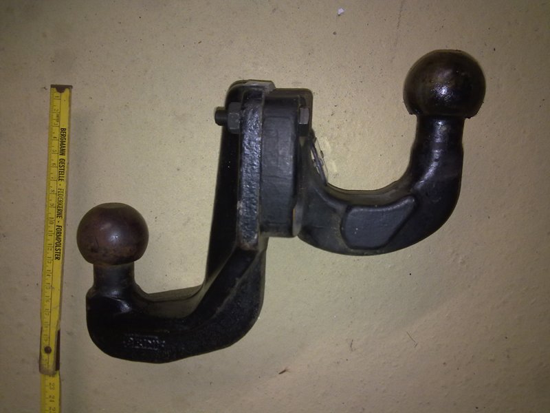

Und in der Tat, beim Allrad braucht man eine tiefere Kupplung mit der der Kupplungskopf auf ungefähr 40 bis 45cm über Grund kommt. Am besten ist eine Kombination aus einem Anhängerbock mit dem Vier-Loch-System. Mein Kupplungsbock kam mit dem Fahrzeuz mit. Allerdings eben auch die Kugel zu hoch. Ich habe dann eine tiefere Kupplung angebaut. Suchbegriffe im Web sind: "Kugelkopf tief". Dann sollten einige Lösungen kommen.
Und bitte beachten: Wer den Allrad nutzt und eine Böschung hinauf geht, kratzt mit der tiefen Kupplung ganz ordentlich über den Boden oder beschädigt sie gleich mal. Deshalb habe ich sie nicht ständig angeschraubt. Der Perfektionist wählt dann ein Schnellwechselsystem. Ich bein kein Perfektinist und löse deshalb hin und wieder die Schrauben bzw. schraube die Kugel nur dann an wenn ich sie (selten) mal brauche.
Hier noch Bilder dazu:

ich hatte bei der Bestellung meines 4x4 (BJ 2012) den "nackten" Bock mit der 4-Loch-Platte (Lochbild 83 x 56) mitgeordert: Der Bock ist von Oris und ist sicherlich über den Handel zu beziehen. Die Typenschilder des Bocks und auch das Typenschild des Hakens sind beigefügt.
Ich habe einen Hacken gewählt, der den Kopf 300mm nach unten setzt. Das sollte reichen; ich habe das mit einem 4x2-Sprinter verglichen. Damit verlierst Du auch nicht zu viel Böschungswinkel. Hin und wieder habe ich im Gelände mal Bodekontakt; wichtig ist, dass die elektr. Dose hoch genug sitzt; bei dem Oris-Bock ist das kein Problem; da ist die Dose am Querträger positioniert.
Ich demontiere den Kopf nicht! Hat den Vorteil, dass - wenn man mal etwas unvorsichtig zurückstößt - ggf. zuerst der Haken "Feindberührung" hat.

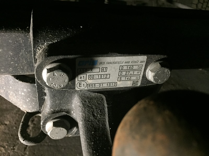

Anhängelast: mein Original-MB-Anhängerbock/Querträger (ist ja letztlich von Oris) ist in der Tat nur bis 2 to zugelassen (Fz-Schein, Feld O1 , gebremster Anhänger).
ABE:
für den Bock (mit der 4-Loch-Bohrung) habe ich nix; der war ja ab Werk montiert.
für den nachträglich von mir gekauften Haken (Westfalia) habe ich eine ABE bzw. eine EC-Typ-Zulassung(CEE): e13...(also aus Luxemburg)
Servus

Hier mal ein Bild von meiner Lösung der TÜV mag das sicher nicht.
Anders komme ich nur nicht auf die 35-42cm Höhe über Boden für die Anhänger.
Ab Werk war der Querträger für 2,8T verbaut mit der 4 Lochplatte. Mit dem Rockinger gehe ich dem Aufsetzen aus dem Weg und habe noch andere Anbauplatten zum Ziehen/Bergen.
Wenn man sich den Varioblock nicht bei MB kauft geht es sogar mit den Teilen:
