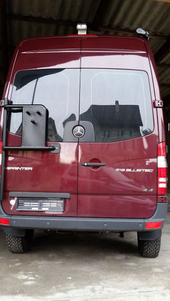

ich habe unter "Vanglas" darüber einiges ge-/beschrieben. Die Folie die ich an den Heck-/Seitenfenster dran habe sind die "blacknight superdark" mit 5% Lichtdurchlass der Fa. FOLIATEC
Diese Folie ist nur wenig "dunkler" als die dunkel getönten Fenster ab Werk. Rausschauen am Tag ist kein Problem in der Nacht ist es ja draussen auch dunkel, in der Stadt siehst du aber immer noch genug aus den Seitenfenster ...

nein, soviel ich weiss wir die immer von innen auf das Glas aufgezogen, von aussen wäre die Foile ja schnell zerkratzt ...

Die Folie wird von AUSSEN nur grob
zugeschnitten,dann GEFÖHNT (sie schrumpf nääähmlich)
dann Von INNEN mit VIEL spülmittel auf die gereinigte Scheibe
angebracht.

einige wissen es hier ja schon - ich bin Autoglaser und da gehört Scheibentönung natürlich dazu.
Wir Verwenden Suntek-Folien oder Bruxafol. Leider möchten die Kunden immer das selbe - Nicht reingucken können
aber 100 % Klare Sicht nach draussen
Das geht nun mal nicht!!!
Die Folien werden wie hier schon erwähnt von innen Verklebt aber vorher von aussen zugeschnitten und ausgeföhnt.
Von Aussen sind die Folien immer Dunkler als von innen und wenn man alle hinteren Scheiben getönt hat wirkt es noch
dunkler weil ja durch die anderen (getönten) Scheiben kein Licht mehr einfällt. Also selbst wenn Du ne "hellere" Folie nimmst
wird sie nachher am Fahrzeug dunkler wirken. Ein Kompromiss wären Spiegelfolien (Bruxafol) da kann man nicht durchschauen
weil ja Spiegelefekt! Ich persönlich mag die nicht weil das irgendwie Kitschig wirkt...aber Geschmackssache und es sollte
ja auch zur Aussenfarbe des Fahrzeuges passen.
Wichtig zu erwähnen wäre noch das NUR Folien insbesondere teure Folien bis 98% UV Strahlung abhalten und das ist sehr
wichtig! Das kann die Werksmässig dunkle Scheibe nicht! Deshalb lassen viele Kundne von uns auf die Dunklen Scheiben zusätzlich
Folie aufbringen. Besonders wichtig bei Kindern, Tieren und der Innenraum bleicht auch nicht aus.
Weiterer Vorteil die Scheibe geht "schwerer" einzuschlagen also Einbruchshemmend. Bei uns an der Grenze zu Polen wichtig!
Und lasse es bitte einen Fachmann machen. So teuer ist es nicht (bei uns zBsp 1 Flügeltürscheibe 40,00 Euro kmpl. mit Folie)
und bitte KEINE Baumarktfolie oder ATU. Wenn Du / Ihr dazu noch Fragen habt stehhe ich gern zur Verfügung.
