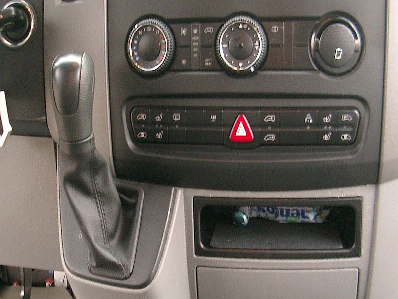

Hallo Zusammen,
ich bin auf der Suche nach einem Aufsatzmodul, dass man statt des Ablagefaches in der Mitte über dem Radio einbauen kann und welches ein DIN Schacht enthält. Ich habe so etwas schon gesehen, allerdings finde ich keinen Lieferanten der so etwas liefern kann. Es geht darum das Bedienteil für das Blaulicht bei einem Feuerwehrfahrzeug zu verbauen, statt dem Radio geht dies leider nicht und auch ein alternativer Einbauort scheidet aus, da das Bedienteil leicht zugänglich und im Sichtbereich des Fahrer sein muss.

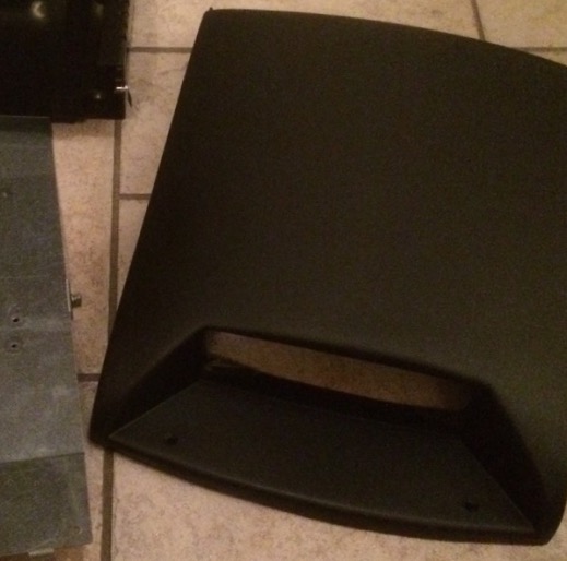

exakt dieses Bauteil war in meinem 316 verbaut, ein ehemaliges Feldjägerauto halt mit Funk, ich gucke mal ob ich das noch habe,

Guten Abend,
Habe grad nachgeschaut, habe das Teil vom Funkgerät noch in der Werkstatt liegen. Ist von der Firma Intax, eine Metallplatten die über das Radio geschraubt wird anstatt des Ablagefach, darauf ein DIN Rahmen und darüber eine schwarze Abdeckung aus Kunststoff.
