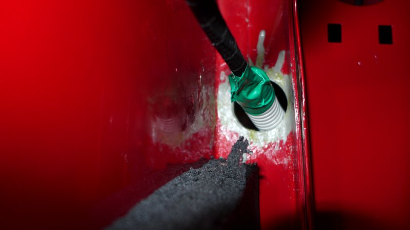

Arbeitsplatz Mühsames Verlegen des Kabelbaumes zur Hecktür in die Dämmebene Dämmen mit selbstkebendem Armaflex 25 mm und Ausschäumen des Horizontalholmes
Da ich von verschieden Seiten nach Bildern und Details angefragt worden bin, hier eine Auswahl.
Ich will keine ausführlichen Texte schreiben, weil das ja schon x-mal gemacht worden ist.
Aber Bilder sagen manchmal mehr.

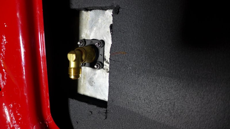

Re: Odenwälder Ausbau 316 4x4

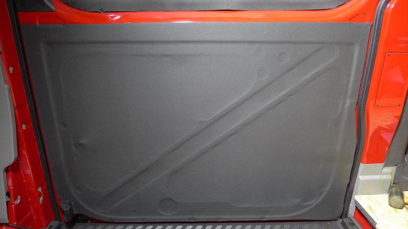

Schiebetür abkleben

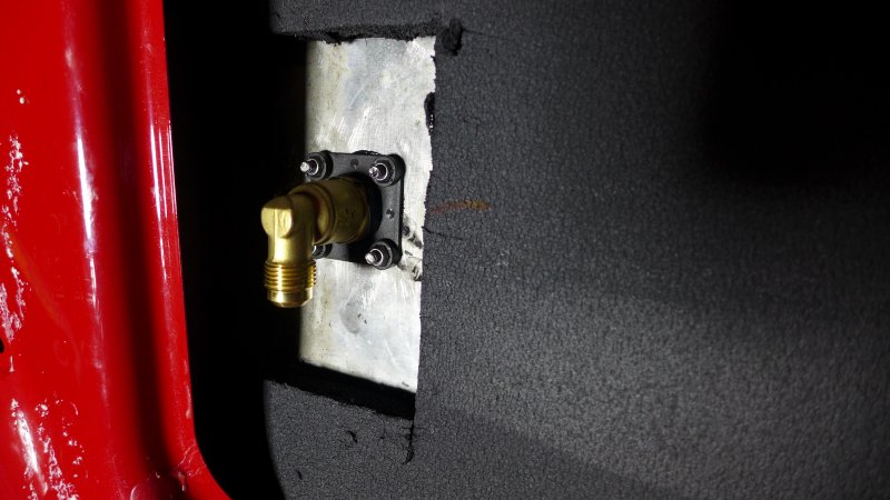

Beim Gastank wird es eng mit der Armaturenabdeckung, da muß ich mir noch was einfallen lassen.
Gasfüllanschluß für Fernbetankung

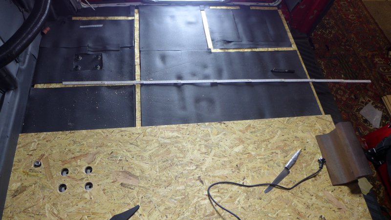

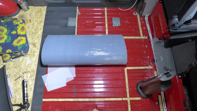

Belastungstest Bodendämmung mit 75 kg und 19 mm Armaflex
Ich habe dann doch an den offenen Rändern und unter den Einbautenumrissen Leisten eingebaut
Fertig für die 15 mm Grobspanbodenplatte

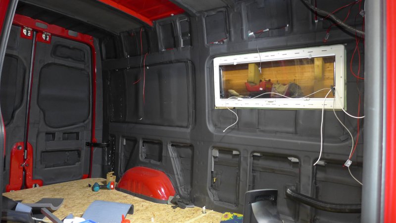

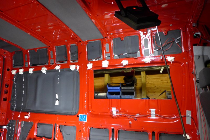

Die Dämmung ist zu 90% fertig. Wenn man es gründlich machen will eine Schweinearbeit.
Vorgestern habe ich Material in einer Ausbauwerkstatt geholt. Wenn man sieht wie da gedämmt wird
kann man nur hoffen, dass die Leute nie hinter die Innenverkleidung schauen. Erste Dachöffnung ist auch gesägt 70x45 für Hartal-Schiebedachluke 90x50 folgt.
Verkabelung fast fertig, Innenverkleidung mit 4 mm Birkemultiplex ist in Arbeit.

Radhaus nicht gedämmt
Ich verstehe nicht, resp. frage mich, warum die m.E. Schwachstelle Radhaus NICHT gedämmt wurde
Gedämmt würde es zudem leiser
Ich bin gespannt, was / wie viel die LOKARI Radhausschalen http://www.lokari.de/Innenkotfluegel-hi ... r-ab-Bj-07 bringen werden, zu denen es alternativ / ergänzend deren Radkastenverkleidung http://www.lokari.de/epages/62716287.sf ... -VV-3106-X gibt.
Die Radhäuser werden schon noch gedämmt. Mach ich zum Schluß wenn ich das Bett baue,
weil sonst die Dämmung nicht überlebt.
Um die Radblenden zu verkleben war es bis jetzt zu kalt.
Grobspan weil es günstig ist, sich mit Nut gut verarbeiten läßt, verklebt ist es wie eine Platte,
die man so nie zuschneiden und reinbringen würde und weil ich das schon immer so ohne Probleme mache.
Übrigens nur schwimmend verlegt und trotzdem bombenfest. tragfähiger und leichter als Normalspanplatten.
Außerdem je m² ca. 2 kg leichter als Siebdruckplatten.(ca.9,5 zu 11,5kg/m²)
Der Schaum war Brunnenschaum (zum ersten mal, sonst immer normaler Bauschaum) aber schweineteuer.
Habe aber auch nur den Horizontalholm ausgeschäumt.(ich glaube es waren 5 Dosen)
Vor dem Dämmen habe ich natürlich alle dann nicht mehr zugänglichen Stellen mit Mike-Sanders "ausgegossen"
bis es unten wieder raus kam, weil ich keinen Fettnebel im Wagen haben wollte.

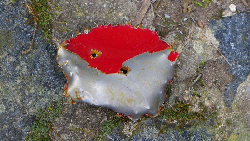

Mal unabhängig von der Schaumthematik und der damit verbundenen Durchrostungsbefürchtung habe ich einen Bewitterungstest mit einem ausgebohrten Blechstück (Wandkamin) gemacht.
Das liegt jetzt seit über 2 Monaten im Freien.
Erst war ich erschrocken, wie der Lack einschl. Grundierung am gewölben Blech einfach so abgeblättert ist.
Die Haftung scheint mir eher nicht optimal.
Aber die Blechoberfläche selbst ist nicht schlecht. Da hat Mercedes wohl etwas dazugelernt.
Die minimalen braunen Tupfen auf der Oberfläche dürfte Flugrost von den Bohrspänen sein.

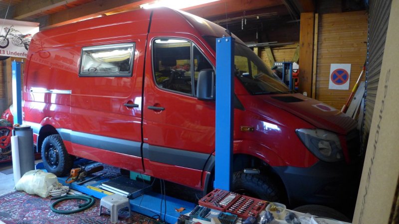

Ich komme gerade von der Waage und bin voll zufrieden.
Gewicht mit Birke-Multipex-Ausbau, vollem 100l-Tank, vollem 38l-Gastank 245er-Bereifung und Reiseausrüstung für einen Wochenendurlaub
3180 kg +/-20kg Geräteungenauigkeit.
Wenn ich mich noch abziehe also unter 3100 kg, was ungefähr meinen Erwartungen entsprach.
Wir werden also den Wagen auch mit 2 Personen, 3 Hunden und Mongoleiausrüstung nicht überladen.
