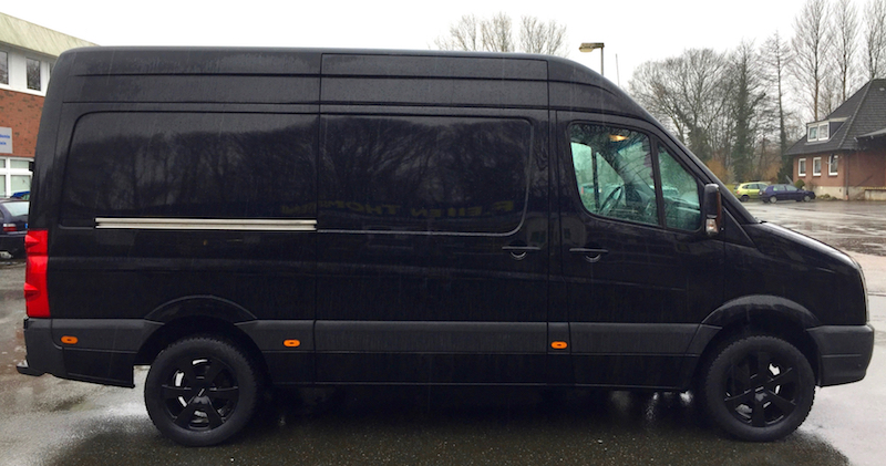

Es sind Delta4x4 WP schwarz glänzend in 8,5Jx18 ET50 und NOKIAN Weatherproof SUV XL 255/55R18 109V geworden. Das Problem mit der Traglast bei Allwetterreifen, werde ich nun mit einer Limitierung der Hinterachse erledigen.
Der TÜV hat aber bezüglich der Reifen/ Felgen abgewunken. Ebenso ein DEKRA Mitarbeiter. Nach StVO müssen die Laufflächen durch den Radkasten abgedeckt werden. Dies ist auch der Fall. Aber nach EU Recht muss der gesamte Reifen/ die gesamte Felge abgedeckt sein. Dies ist nicht der Fall. Somit werden die Reifen erstmal nicht eingetragen. Ich hätte zwar eine Möglichkeit dies machen zu lassen, aber habe keine Lust auf den Streß/ die Diskussion mit irgendeinem Sheriff. Daher kommen nächste Woche Gummilippen dran. Vorne geht dies ohne weiteres, hinten ist die Falz des Radkasten hochgebördelt. Dort lasse ich jetzt meinen Karossierie Mann dran und dann werden die Gummilippen geklebt und verschraubt. Zusätzlich wird noch die Falz und die Spalten mit Korrosionsschutz behandelt.

Die sehen Top aus! Werd ich auch mal drüber nachdenken... könnte man da auch AT Reifen drauf fahren?
