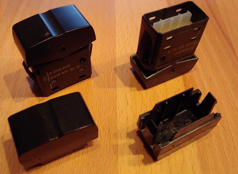

Re: 3er Wippschalter
Sorry, da müssen wir unterscheiden... Es gibt zwei Arten von Blindkappen.
Die einfache Version ist tatsächlich nur eine Blindkappe, die in die Schalteröffnung der Armaturentafel geclipst wird. Ein eckiger kleiner Kasten Plastik.
Es gibt aber auch Blindkappen, die quasi einen Dummy-Schalter als Basis nutzen. Dort ist es möglich!
Ich zeige es Euch im Foto:
Oben im Bild habe ich mir über die allseits beliebte ebucht einen Schalter einer ausgedienten V-Klasse Taxi bestellt. Neben dem einzigen Schalter in der Leiste steckten die hier abgebildeten Blindkappen. Im Foto jeweils einmal Vorder- und einmal Rückansicht. Man kann hier sehr gut erkennen, dass es ein Schaltergehäuse ohne elektrische Kontakte im Inneren ist.
Im unteren Teil des Fotos dagegen die Blindkappen meines 2016er Sprinters.
Vorgehensweise:
Die Kappe des oberen Dummyschalters (Blindkappe) wird vorsichtig an den Verrastungen des Gehäuses ausgeclipst. Wirft man dann einen Blick ins Innere der Kappe befinden sich oben und unten zwei kleine Stege / Rippen. Diese werden mit einem Dremel o.ä. vorsichtig um 3-4mm gekürzt. Diese Stege verhindern die Betätigung der Kappe auf dem Dummyschalter. Setzt man die so veränderte Kappe auf den funktionsfähigen Schalter (bei mir war es ein Originalschalter von MB), kann man diesen ganz normal betätigen und nutzen.
Umkekehrt habe ich die Kappe meines erworbenen Schalters auf den Dummyschalter gedrückt. Auch dieser kann betätigt werden, schaltet aber natürlich nicht, da er keine Kontakte im Inneren hat. Dies funktioniert in der beschrieben Weise mit dem originalen MB-Schalter, also Marquardt 3208. Die Fotos, die google mir zum 3250 anzeigt, zeigen allerdings andere Aufnahmepunkte für die Kappe. Also wird es m.E. nicht möglich sein, die Kappe eines 3208 auf den Schalter 3250 zu setzen. Ist die Verwirrung nun komplett...?!
Man könnte nun die neue leicht modifizierte Kappe noch hinsichtlich eines Symbols bearbeiten. Dazu hätte ich gern noch eine Idee anderer User. Lasern wäre hier eine ideale Methode. Aber auch vorsichtiges Fräsen oder Gravieren sollte möglich sein. Die Schalterkappe ist aus weißem, lichtdurchlässigen Kunststoff und wird dann schwarz lackiert. Beseitigt man die Lackschicht, dringt auch Licht durch die Kappe.
Ich hatte schon überlegt mir Aufkleber als Negativ fertigen zu lassen, um diese dann als Schablone auf die Kappe zu kleben. Dann könnte man auch gaaanz vorsichtig mit einer Sandstrahlpistole die Lackschicht entfernen. Aber das ist sehr rabiat... Schöner wäre es wenn man es wie bei einer Namensschildgravor weggravieren könnte und so das Symbol auf der Kappe erzeugt. Her mit Euren Ideen...!
Es würde mich ungemein reizen meine noch einzubauenden Zusatzschalter mit den passenden Symbolen für Kompressor, Fanfare, Spotlichter etc. zu versehen.
Das ist eine spezielle, schwarze Farbe, die man weg-lasern kann. Die verdampft einfach. Irgendwer vertreibt diese Farbe auch in Sprühdosen, ist ansonsten aber kaum zu bekommen. Wenn jemand eine Vorrichtung zur Lasergravur hat (gibt es für ein "paar" Euro in China), der könnte günstig Kappen entsprechend aufarbeiten.
