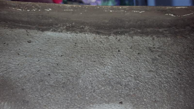

Würdet ihr zudem die Radläufe gleich behandeln wie den Unterboden?
Bei mir sehen die nämlich ziemlich unbehandelt aus:
Sorry dass es die Bilder dreht...

Re: Unterbodenschutz / Hohlraumversiegelung
Moins flo 91,
hast Du auch einen Namen? Es wäre schön wenn man Dich auch mit Deinem Namen anschreiben kann!!!
So nun zu der Radläufen: erkundige Dich mal bei der Fa. Lokari, ( ich glaube der Name ist richtig--- googeln ) die stellen Kunststoffeinsätze für Radhäuser her. Vielleicht ist für Dein Auto etwas dabei.
Dann ordendlich konservieren, und danach den Einsatz einbauen! Ruhe für die Ewigkeit!!
Wichtig ist, dass Du an den Vorder -, und Hinterrädern einen Spritzschutz anbringst, damit nicht der Straßenschmutz unter Deinem Auto sitzt!!! Der Schmutz ( Sand ) ist immer naß, und der Rost ist schon vorprogammiert!!

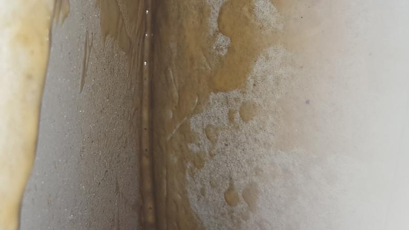

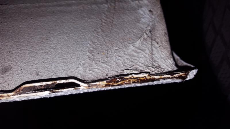

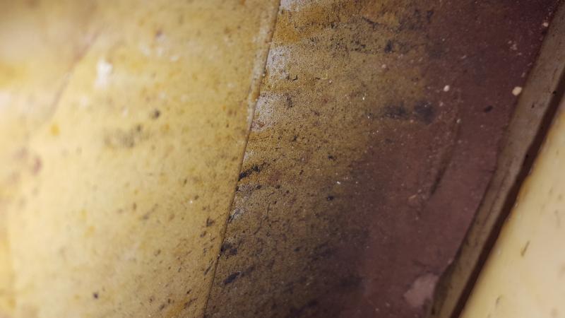

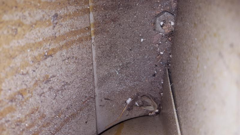

Wollte euch mal kurz ein Feedback geben, wie es bei mir ausschaut.
Der Vorbesitzer unseres LT's war ein Heizungsinstallateur.
Ich habe in den Schwellern u.A. folgende Dinge gefunden: Hammer, Lappen, 14 Edelstahlmuttern (komplett rostfrei), Wasserhahnen, diverse Dichtringe, Bleistift, ziemlich viel Staub und Sand. Wasser könnte ich zum Glück keines entdecken.
Die Wasserablaufschlitze/öffnungen habe ich mit einem Flachschraubenzieher, einem Kabelbinder und einem dünnen gebogenen Dekodraht gereinigt.
Ich habe dann die ganzen Schweller mit einem Aufsatz ausgesaugt und lasse es nun noch ein paar Tage auslüften, bevor ich dann das Fluid Film ASR anwende, als ersten Schritt sozusagen.
Hier ein paar Impressionen aus den Schwellern. Habe sie mit meinem Handy gemacht.
Für ein 17 Jahre alten Lieferwagen schaut's doch relativ gut aus finde ich.
Nochmal ein kurzes Update von meiner Seite. Ich habe jetzt gestern mal 10 Dosen Fluid Film AS-R verarbeitet. Konnte 12 Dosen preiswert in einem Onlineshop bestellen, der sonst Werkzeugkoffer verkauft
Auf beiden Seiten hatte ich hinter den Hinterrädern an den Schwellern unten Rost am Falz. Diesen habe drei Tage vorher ausgebürstet und dann mit Owatrol vorbehandelt. Danach habe ich so ziemlich alle Hohlräume mit Fluid Film ASR behandelt. Unbedingt vorher ALLES abkleben; es gibt auch den "Nebel", den man erst deutlich später bemerken würde. Auf jeden Fall auch mal unter die Motorhaube schauen, insbesondere in Fahrtrichtung. Türen, Radläufe von innen und unten, die Träger unter dem Auto, usw. Ich hatte keine Hebebühne zur Verfügung; musste also alles liegend mit Schutzbrille unter dem Auto machen. Habe deshalb nun auch Muskelkater Alles in allem hat mich die Arbeit rund 5 Stunden beschäftigt.
Vielen Dank für alle Tipps!!
