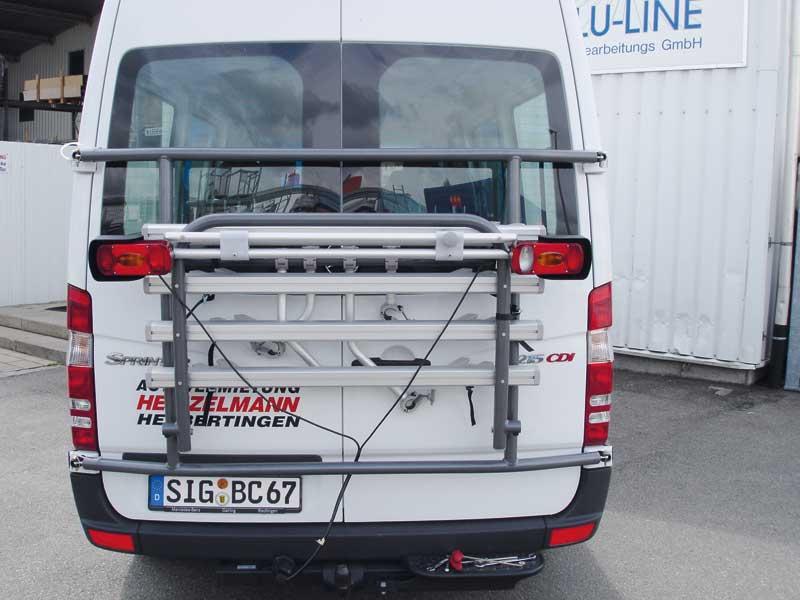

der Fiamma Klemm-Träger hat nach 15 Jahren erfolgreich die rechte Hecktüre so verzogen, dass Wasser eintritt.
Meine Suche nach einem Träger, wie er so am Westi James Cook (T1N) verbaut war, ist bislang erfolglos erlaufen.
Hat jemand von Euch die Variante für NCV3 (wie unten abgebildet) so umgebaut, dass er an den T1N passt?
Oder kennt Ihr jemanden, der das gemacht hat, :idea: oder kennt Ihr jemand, der es kann, oder will doch jemand seinen Eigenen verkaufen? :P

ich würde einfach eine Gebrauchte AHK ( muss ja nicht angeklemmt sein) besorgen . Die wird mit 6 Schrauben befestigt. Dazu einen Träger für die AHK und der Fall ist erledigt.

weil genau das gleiche Problem damals bei meinem LT aufgetreten ist, gibt es nur eine gute Alternative AHK mit Fahrradträger / Lastenträger. :)

Im Jame-Cook Forum wird der Edelstahlträger für den T1N so alle paar Wochen mal angeboten, weil viele ihren Cook ohne verkaufen oder nicht bzw. nicht mehr benötigen !
http://forum.james-cook-freunde.de
Am besten dort unter Kaufgrsuche eine Abfrage stellen !
http://forum.james-cook-freunde.de/view ... ae60567379
