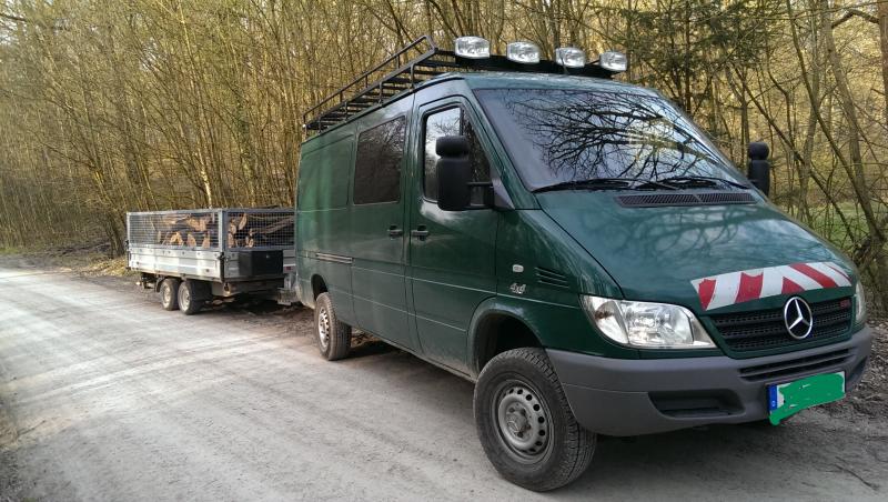

Grüße aus Franken,
ich hab auch einen 316 4x4 aus dem Baujahr 2003. War auch ein ehemaliges Stadt-Betriebe Fahrzeuge.
hab meinen jetzt 3 Jahre und mittlerweile 175tkm, gekauft mit ca. 140tkm. Fahre auch viel Hänger mit dem Fahrzeug, überwiegend mit 2,5 -3,5 Tonnen.
Ich empfehl dir aber, wenn du viel Hänger rangieren musst, kauf keine Sprintshift. Die hat bei mir schon paar mal gestunken-
Bei mir war "nur" bisher:
Der Bremslichtschalter am Bremspedal defekt, deshalb hat die Sprintshift auch nicht mehr automatisch geschaltet.
Der Lenkstockhebel defekt. Der Scheibenwischer ging nicht mehr aus.
Eine von 5 Einspritzdüsen undicht, um genau zu sein der Kupferring, konnte ich aber auch selbst reparieren, war nix großes.
Das Radlager VA. rechts habe ich auch erneuert da es defekt war.
Des teuerste bisher, an der originalen Wasser-Standheizung, war dass Steuergerät defekt.
Seit ein paar Wochen ist meine Antriebswellen Manschette an der VA-Links Außen gerissen. Aber ich sag mal, normal Verschleiß...
Ich hoffe ich konnte dir etwas helfen.
