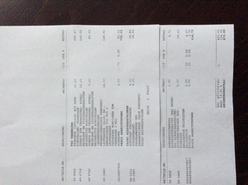

Hier die Rechnung!

...na ein bischen mehr als das reine Spureinstellen steht da ja schon auf der Rechnung!?!
Wenn man die Sache mit dem Fahrtenschreiber ab zieht bleibt aber ja immer noch einiges übrig.
Hast du denn so ausgefallene Bereifung drauf, dass sich eine Vermessung damit nicht durchführen läßt?...oder wie erklärt die Werkstatt den Rädertausch ?
Ansonsten gab's wohl Probleme mit dem Nachlauf...woraufhin Excenterschrauben eingesetzt/erneuert wurden.
Gab's während der Ausführung der Arbeiten keine Rücksprache mit dir ?...und wie lautete der Auftrag ? Einfach mal Vermessen und Einstellen oder Fehlersuche/beseitigung aufgrund von Problemen ?

der Sprinter steht auf 18 Zoll ORC Felgen. Bei mir war rechts der Sturz nicht in Ordnung.
Ich habe in meiner Firma über 30 Ford Transits laufen, da kostet mich ne Spur und Sturzeinstellung zwischen 120 und 150€. Beim Räderwechsel verlangt mein Ford Händler jeweils 25€ pro Wechsel. Also 50€ im Vergleich zu 180€. Die Spinnen doch bei Mercedes oder?
Gruß René
