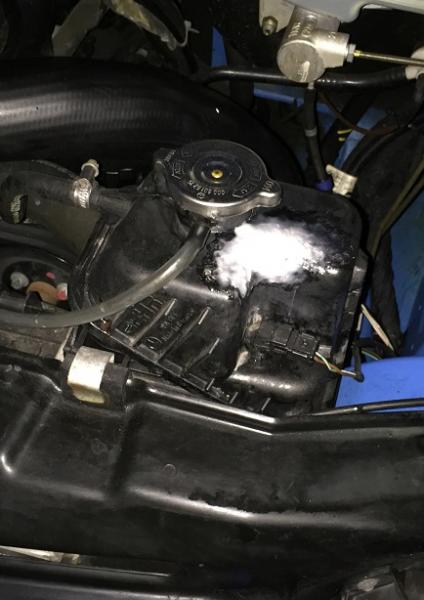

ich habe ein Leck im Motorkühlkreislauf, und habe kein Plan wo das Kühlwasser austritt.
Kurze Einführung:
in diesem Video sieht man ein Leck im Ausgleichsbehälter:
http://sendvid.com/jbmiy4dn
dann habe ich einen Kühler bestellt und vorab, aus einer Kombination Glasfaser, Epoxid und Sekundenkleber, die Spalte zugeklebt: s.Bild
Tag darauf: Dann bin ich etwa 15 min gefahren, Temperatur des Kühlsystems steigt nie über 90 Grad, drunter.
Abgasbild normal, kein Wasserdampf am Auspuff.
Und dann auf dem Parkplatz ein Kühlflüssigkeitsaustritt an der Motorunterseite, Beifahrerseite. Genau unter der Achse (Zwischen den Vorderrädern) - das Wasser tritt aus, während der Motor still stand, abkühlte.
Wo könnte das herkommen, oder was könnte ich noch untersuchen? Weil ich so nichts sehe....
Bei Wasserpumpeleck wäre doch der Fleck weiter vorne und zentral, der hier ist weiter rechts. und tiefer unter der Achse.
Der Kühlerdeckel ist bereits neu und original. 21 Euro bei Mercedes Händler.
Heizung im inneren geht auch etwas schwach, und je nach Drehzahl kann es selbst bei Warmen Motor (87°C) im Leerlauf, kühle Luft blasen.
Danke für jede hilfreiche Info. :)

Kühlwasserspuren siehst du (nach dem Trocknen) an so grünlichen Verkrustungen (oder je nach Kühlwasser auch eine andere Farbe). Wenn du also wirklich nichts findest, mach den Motor mal sauber, lasse ihn noch ein paar Mal "pinkeln", und dann müsstest du die Quelle finden können.
Wenn die Heizung nicht geht, würde ich auf Luft im Kühlsystem tippen. Ich weiß aber nicht, ob man das bei deinem Motor noch extra entlüften muß (bei manchen Motoren - nicht-Mercedes - muß man per Vakuum entlüften). Dumm wäre es nur, wenn immer neue Luft( d.h. Abgase) ins Kühlsystem nachdrücken würden. So war es bei meinem vorigen Auto, und das war auch der Grund, warum es das vorige und nicht mehr das aktuelle ist ;-) Aber laß dich erst Mal nicht beunruhigen.
