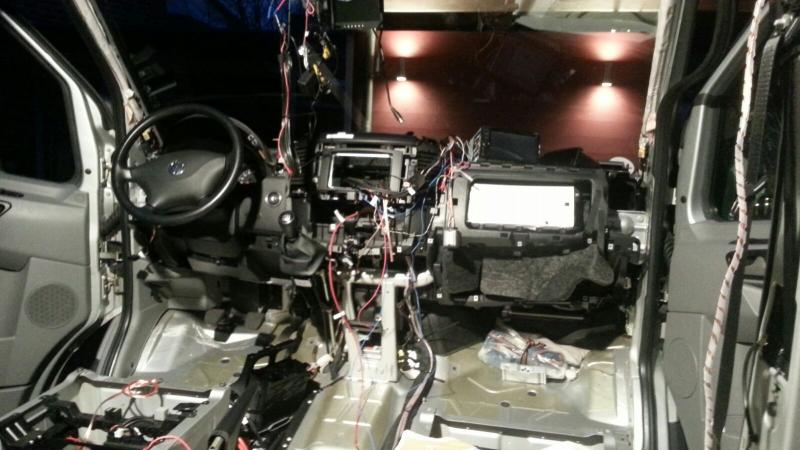

Moin!
Auf die Schnelle habe ich dieses Foto hier für dich. Falls du noch genaue Bilder haben möchtest, schick mir eine PM mit deiner Mobilnummer und sofern du whatsapp hast, sende ich dir welche zu. Habe gerade alle Verkleidungen bis auf die Tachoverkleidung abgenommen, quasi skeletiert
Hinter den Verkleidungen findest du eine Art Rahmen aus Kunststoff, der an sich schon recht stabil ist. Weiter dahinter findet sich auch noch ein Rahmen aus Metall. Nimm mal die schwarze Verkleidung rund um das Radio und die Handräder ab (ist eingeklipst) und dann kannst du die Schrauben für die beiden Wangen links und rechts, die um die Luftausströmer gehen, rausdrehen. So kannst du die abnehmen und hast dann schon eine erste gute Sicht auf den Kunststoffrahmen.
Ob der das aushält, um einen 17er zu befestigen, hängt natürlich auch vom Gewicht des 17er ab. Erklär doch mal genau, was du mit dem 17er vorhast. Du willst sicherlich nicht während der Fahrt deine Lieblingsserie ansehen
sondern...
Gruß - Marc
PS: auf dem Bild siehst du am oberen Rand einen Zusatzbildschirm für meine Kameras. Ist natürlich kein 17er sondern nur einer 7er (Ampire TFT-Monitor 17.8cm/7'') allerdings hat der auch 5 Eingänge (4 x Cam mit Wahltasten vorne oder automatische Einblendung, 1 x Video) und dafür gibt es einen speziellen Halter um den am Rückspiegel zu befestigen.

17" ist aber ganz schön fett? Würde mich auch interessieren, was du damit vorhast? ist auch crashtechnisch sicher nicht ganz ohne, so ein Bildschirm dort zu haben, zumal dahinter ggf- ein Airbag sitzt und dir das Ding um die Ohren fliegt, wenn der große Airbag für die Doppelbank auslöst. Siehst auf den Bildern so aus, als hättest du einen Beifahrerairbag drin, den sollstest du dann ausprogrammieren lassen oder abklemmen (widerstand statt airbag in die Leitung, aber du musst ja eh den Gurtstrffer usprogrammieren oder totlegen, wenn du auf Einzelsitze umrüsten willst). Ich würde mir ggf. überlegen, ob du das nicht im Dach realiesiren kannst und von oben herunter klappst und bei Nichtgebrauch wieder hoch. Während der Fahrt sollte ja auch was kleinesres reichen für Navimund rückfahrkamera.
