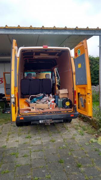

Hallo Sprinter/LT Gemeinde...
Wie das Thema schön sagt... Linke Hecktür lasst sich nicht mehr öffnen Etwas ähnlich zu diese Thread:
https://www.sprinter-forum.de/viewtopic.php?f=1&t=6792
Aber nicht gleich.
Symtome: Rechte Tür lasst sich gut öffnen und schliessen. Wenn man die Schwarze Hebel von die Linke dann zuzieht zum öffnen, bewegt der Hebel , aber das Vierkantstahl das oben und unten die Tür verriegelt gehen nicht mit. Wenn ich die Tür selbst etwas met ein Hand oder Schulter hin-und-zu bewege, sind die Verriegelungen mit ein Schraubendreher frei in die Verriegelungslöcher zo bewegen.
Ich habe das Schloss dan ausgebaut und die Tür geöffnet. Dann Schlosswirkung überpruft und etwas neues Fett daraf, ging nicht wirklich schwer. Alles wieder zusammengebaut und hat zweimal gearbeitet und jetzt wieder fest.
Wie nach vor, das Vierkantstahl bewegt sich frei, nür beim betätigen von der Griff passiert nichts, ausser das der Griff bewegt.
Ich vermute also das der schwarze Griff irgenwo dürchdreht. Ist das möchlich, und hat es sinn die Spannstift aus zu nehmen und die Griff aus zu bauen? Wenn ausgebaut funktioniert es trotzdem, aber es sieht aus als die extra widerstant von die Verriegelung ist dann zu viel für das ganze Mechanik.
Unsere Kasten ist ein ehemaligen Werkstattwagen, so ich kann mir einbilden das die Türen viel mehr geöffnet sein als beim Langstreckentransporter?
Jemand sowas auch gehat ausser das alte Thema?
Danke!
Jeroen

Ich glaube ich hatte genau das gleiche Problem!
Ich hab mir geholfen, indem ich einen dünnen Nagel oder Splint durch den schwarzen Griff geschoben habe. Da ist ein Loch drinnen und der geht auch durch das 4-Kant Metallteil an der Tür.
Allerdings ist der Nagel dann alle 5-10 Türöffnungen wieder gebrochen. Hab mir einen kleinen Vorrat ins Auto gelegt.
Langfristig habe ich mir von einem Mechaniker in Kasachstan dann eine Mutter auf das 4-Kant-Teil schweißen lassen und der hat das so lange dann mit der Flex bearbeitet bis der Griff wieder sauber drauf gepasst hat. Alternativ kann man sich aber ggf. den schwarzen Griff beim
neu kaufen. Hält dann wieder ein paar Monate....

Hatte das gleiche Problem, habe in den Vierkant ein neues Loch gebohrt. Etwa 1cm weiter oben und dann den Stift eingehängt. Geht einwandfrei. Betrifft den obern Verschlußvierkant.

Hallo Andi,
Meinst du von schwarzen Griff, oder das Vierkantstahl? Das Vierkantstahl bewegt sich bei mir noch frei in die Tür... Habe die Griff noch nicht ausgebaut, Wetter war zu schön und mußte erstmals Kleben und Sagen am Ausbau...

Ich meine den Vierkant der nach oben geht und die Tür abschliesst. Der Grund ist dass der Schließmechanismus nicht mehr richtig anzieht und der Vierkant zu wenig weit nach unten geht. Durch die neue Bohrung geht sich das wieder aus

Danke für die Erweiterung. Habe das Teil noch nicht ausgebaut, aber Heute angeschaut. Bei mir bewegen sowohl oben als unten keineswegs. Im Schlossmechanik sieht man auch nichts.
Daher vermute ich (wie bei Sprinteratw) das die Griff durchdreht...

Ich habe das ganze Mechnanik ausgebaut, sauber gemacht, usw. Hat dann wieder zweimal funktioniert.
Der schwarze Griff bekam ich dann unmöchlich ausgebaut. Die Spannstift war gebrochen.
Und, wie beschrieben, die Vierkanteisen im Tür selbst bewegten sich frei. Ich habe ein neue Griff (5€, Spannstift 0,15€) und Komplettschloss gekauft (55€).
Alles Heute zusammengebaut und geht alles um welten lichter und einfacher. Wenn man sowas erneuert, merkt man wirklich wie schwerlaufig das alte Mechanik war. War so schwerlaufend, dass der Griff dürchgedreht war.
Wie gesagt, Teilen erneuert, und wieder 1A!
Jeroen
