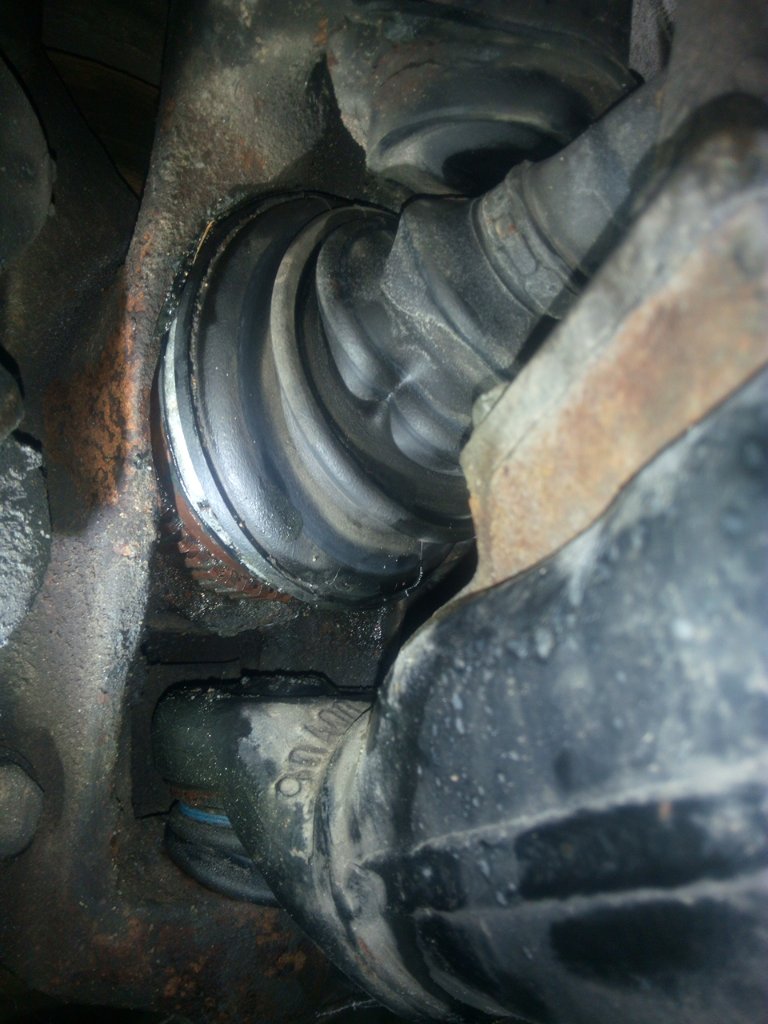

joethesprinter
Beiträge: 1482
Registriert: 16 Jul 2011 12:22
Wohnort: Südbrandenburg
Re: Gummimanschetten Antriebswelle Vorn Getriebeseitig
Beitrag von joethesprinter »
Jeweils die vier äußeren Schellen (Getriebe- und Rad-seitig) sind zu locker. Hat jemand einen konkreten Tipp für bessere, die ich auch mit Hausmitteln fest bekomme? Außen geht es verdammt eng zu.
413CDI 4x4. T1N aus Mitte 2006. Serienallrad mit Sperre auf ZGG 3.0t. Mittlerer Radstand und Normaldach im Umbau zum Fernreisemobil
Tester
Beiträge: 956
Registriert: 06 Jul 2016 14:39
Beitrag von Tester »
Sind die orginalen Schellen Verbaut?
Ev. Mit einer Zange etwasan der kleinen Nase quetschen.....ist aber nichteinfach ,, aufpassen das die Gummis nicht beschädigt werden
416 cdi 4x4 Werksallrad, zAA, HA Sperre, bj 2001 Pritsche EKab.
joethesprinter
Beiträge: 1482
Beim Vorbesitzer wurden die Wellen kurz vor Kauf im Winter gezogen. Jetzt bei den ersten Fahrten in den aktuellen Temperaturen fliegt das Fett aus allen Enden. 🙄
Die Manschetten sehen gut aus. Allerdings sind die Schellen außen sehr primitiv gemacht! Einlagig und nur durch die Öse gezogen und umgeschlagen. Das hat die Werkstatt so noch nicht gesehen und beim Spannversuch gleich mal das letzte Stück der Nase ab gekniffen. Hält noch, ist aber eher loser als zuvor.
Ich befürchte die Teile sind original so!?
