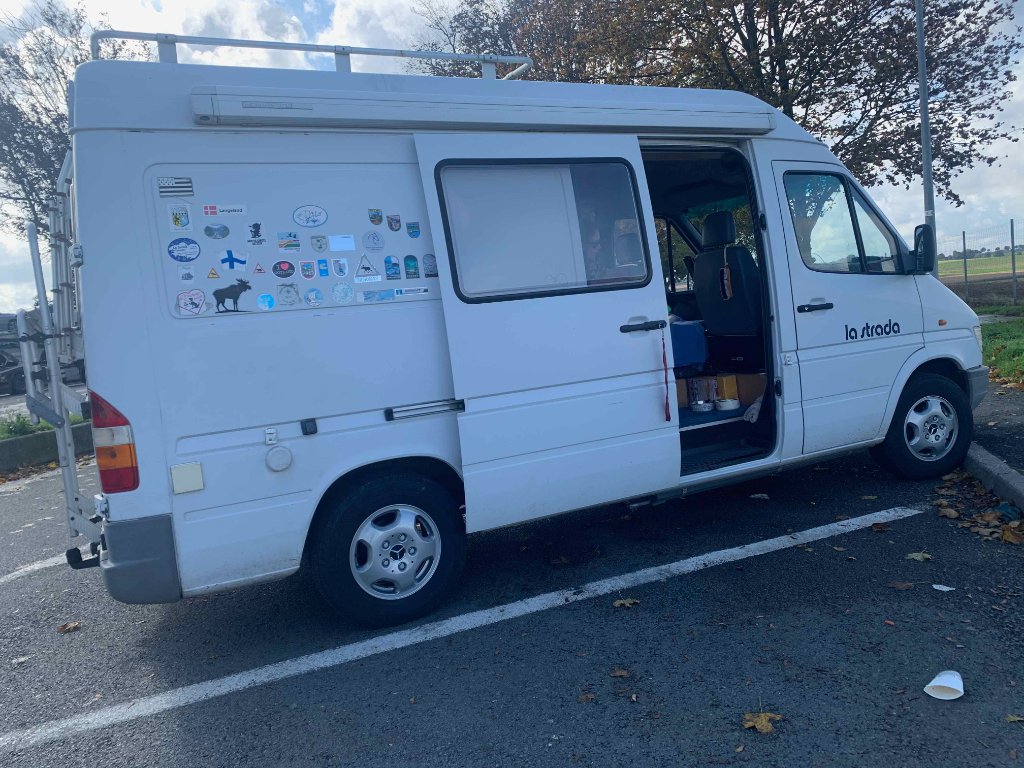

Ich habe mir 2020 einen Satz gebraucht gekauft und für meinen 902 Aufbereiten lassen .
Original DB Alufelgen
A 903 401 11 02
B6 656 01 50
7Jx15H2 ET 76
Bei der DEKRA vorbeigefahren, dort nachgefragt haben die mir sogar einen Auszug ausgedruckt über die Werksseitig
gelieferte Rad/Reifen Kombination, für den Fall das die Kollegen in Blau mal nachfragen.
Im alten KFZ Schein waren die auch noch mit drin, also zumindest die Reifenfreigabe 225 70 r15c
Den Ausdruck hab ich jetzt leider vergeblich ne Stunde gesucht...
Eingetragen wurde da aber gar nichts.
Foto bei erstem Ausflug nach Montage:
