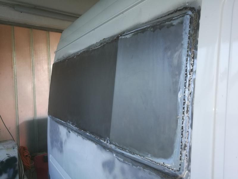

Re: "Ohren" für´s Querbett zur Verbreiterung
Nachdem diese Schritte ausgeführt waren habe ich mal eine kleine Schaffenspause eingelegt, da ich mir klar darüber werden musste was nun zu geschehen hat...
Nach Rücksprache mit dem Spengler meiner Wahl wurde als das schwache Mittelblech ausgeschnitten und durch ein stärkeres (1mm) ersetzt.
Sah dann so aus:
Sah dann so aus:
