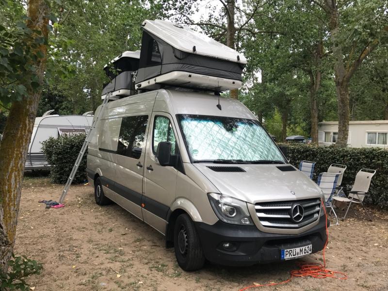

Re: FAM-Sprinter 2015
Das am Splügenpass fast ganz oben angekommen dann an den letzten Tunneln max. Höhe 2,3m dranstand hat mich ja kurz irritiert, aber aus Italien kommend war es da zum umdrehen schon lange zu spät; Sprinterchen ging mit knapp 3m trotzdem durch.
Das Bett hat mit 4 Elementen den ersten Belastungstest mit 5 Schläfern am Gotthard überstanden, funktioniert gut und ist schnell umgebaut.
