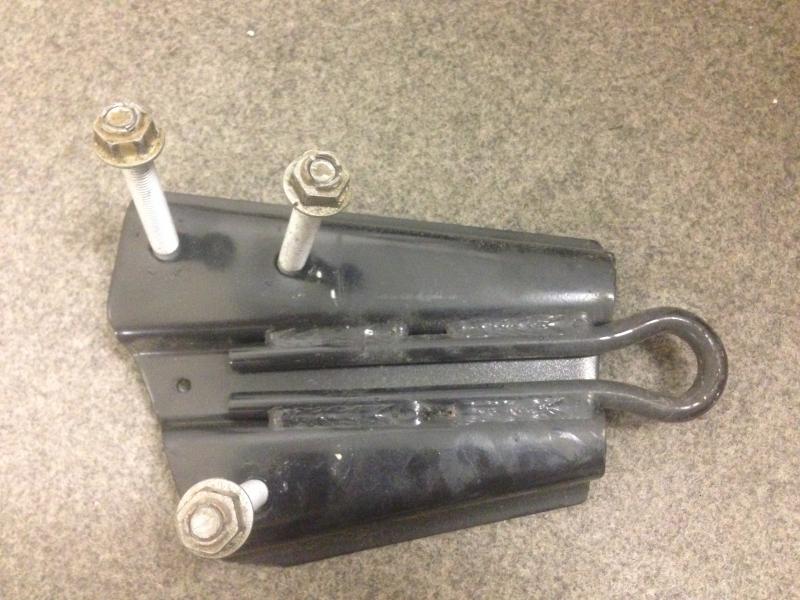

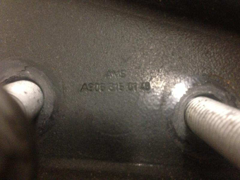

Abschlepphacken hinten A906 315 01 40
Ich habe noch so eine originale Abschleppöse vom Sprinter NCV3 ab Bj. 2006 übrig/rumliegen, weil ich die AHK nachgerüstet hatte.
Teilenummer A9013100708 wäre für den alten Sprinter T1N bis Bj. 2006.

ich habe auch umgerüstet auf die Abschleppöse eben mit der von mir erwähnten Nummer.
Bei mir war hinten eine Trittstufe montiert die ich nicht mehr brauche.
Genau so wie auf dem Bild von Rosi sieht meine Abschleppöse auch aus.
Du hast vermutlich wirklich die für den T1N
