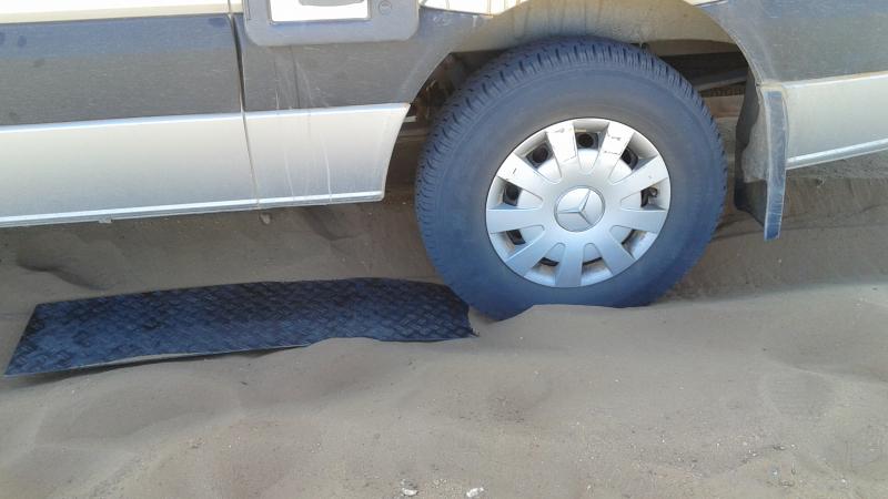

Wir haben sie im Erg Chegaga dreimal genutzt...
spaß macht es nicht...
Sandbleche.de
Sandbleche.de

Nachdem ich die Bilder vom Erg gesehen habe muß ich fragen, mit welchem Luftdruck fahrt ihr im Sand :idea: Beim 1. Bild kann man fast annehmen mit vollem Druck, kann mich aber auch täuschen..

Wir hatten zunächst vollen Luftdruck. Es waren "nur" kurze tiefsandige Abschnitte...und dann muss man buddeln auf dem Weg zur Source Sacre.
Der Sprinter ist halt kein richtiges Geländefahrzeug.

Hi Cheldon,
passiert jedem mal. Wenn man in Sand reinfährt auf jeden Fall schon mal Luft ablassen das vergrößert den Reifenquerschnitt bzw. die Auflagefläche enorm. Vorraussetzung natürlich ein brauchbarer Kompressor ist an Bord. Bei Reifen ohne Schlauch kann man bis max. 0,8 runter. Sieht zwar wild aus aber der Reifen kann das in der Regel ab. Meist traut man sich nicht oder hat keinen Bock auf eine Ablaßaktion und schon sitzt man fest.
Der Sprinter mit seiner Technik ist in der Tat gewöhnungsbedürftig, man muß da stets auf dem Gas bleiben ( Oberaigner ). Klar er ist eher ein Schlechtwegefahrzeug aber mit den richtigen Reifen ( Allterrain ), angepaßtem Reifendruck, gleichmäßiger Gewichtsverteilung und Sanderfahrung kann man trotzdem einiges fahren. Früher sind die Sahara Fahrer ganz ohne Allrad in die Wüste... :mrgreen:
Sanblech hört sich erst mal gut an, kommt aber normalerweise erst zum Einsatz wenn wirklich durch Technik und Erfahrung nichts mehr geht. Habe das Gefühl das mancher von vornerein eher dem Sandblech traut. Okay jeder mußte erst mal lernen bzw. hat so einige Mal sein Auto versengt.
