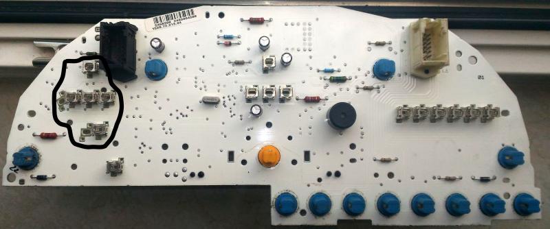

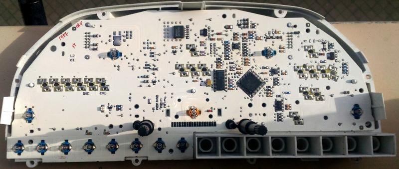

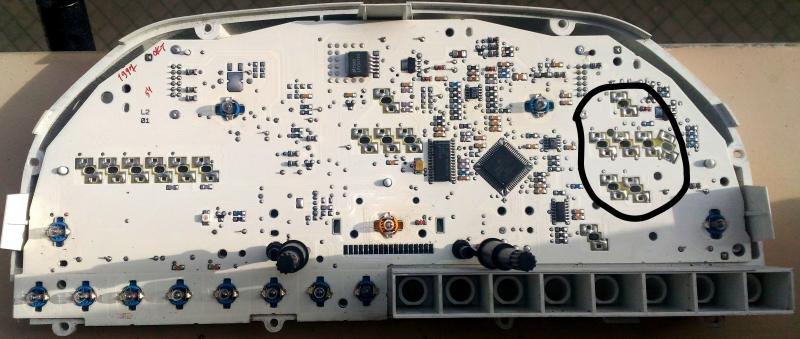

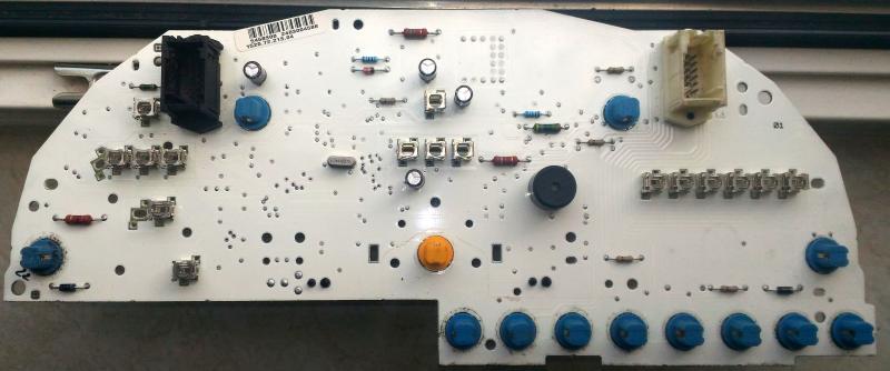

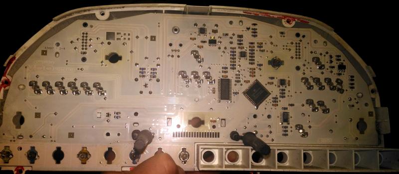

Hallo, mir isses leider nicht vergönnt, die Leiterplatte von der weißen Plaste-Verschalung zu lösen, da diese mit einem Sicherungsniet verschlossen ist. Diesen müßte ich gerademal aufboren, wobei ich angst habe, dabei was zu zerstören. Ich werde einmal versuchen, jetze die Bilder des demontierten Teils hochzuladen.
- Dieselolli
- Beiträge: 584
- Registriert: 19 Nov 2016 18:28
- Wohnort: Görlitz/Schlesien
Re: Leiterplatte des Kombiinstrument beim Drehzahlmesser kap
Ich habe es doch geschafft, ohne es kaputt zu bekommen, die Platine zu lösen. War doch nicht genietet, wie ich fälschlicherweise annahm, sondern lediglich durch die beiden mehrpoligen Steckdosen hinten geclipst. Morgen, sodenn ich dazukomme, werde ich mutig mich an mein eigentliches Kombiinstrument begeben und dies sorgsam, und delikat demontieren, um es alsdann ebenfalls von der Unterseite der Platine hier veröffentlichen.
Hoffentlich findet von Euch einer den Fehlerteufel, das wäre ja toll.
LG Euch allen,
Olli
LG Euch allen,
Olli
Zuletzt geändert von Dieselolli am 31 Aug 2017 10:21, insgesamt 3-mal geändert.

Bitte beide Seiten fotografieren und bitte den Bereich des Anschluss für den Drehzahlmesser markieren.
Wenn du dann die Platine vor dir hast, mach bitte eine genaue Sichtkontrolle ( auch mit Lupe ) der Anschlusskontakte von Stecker etc. auf Oxydation und Korrossion.
Sichte bitte alle Leiterzüge auf Brüche und Unterbrechungen.
Sichte die Lötaugen auf sogenannte " kalte Lötstellen" ( Bauelemente, mehrpoligen Steckkontakte, am Kühlkörper des Spannungs IC / Kühlkörper ... )
Sichte bitte die Steckverbindungen auf korrekten Sitz der Kabel und dessen Steckkontakte ( ankommender Kabelbaum )
Sichte bitte genau die aufgelöteten Bauelemente wie Widerstände, Kondensatoren, Quarz und Dioden auf Zustand und Festsitz. Mit der Hand fest dran ziehen, ohne sie abzureißen.
Bitte mir dann die hoch aufgelösten Foto`s ( beide Seiten ! ) an meine EMail Adresse senden.
