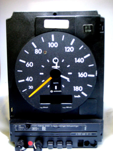

Der Fahrtenschreiber müsste sich vom Kundendienst des Herstellers anpassen / eichen lassen. (warsch. Kienzle oder VDO)

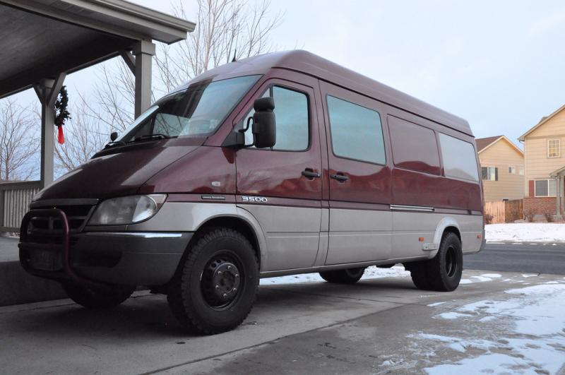

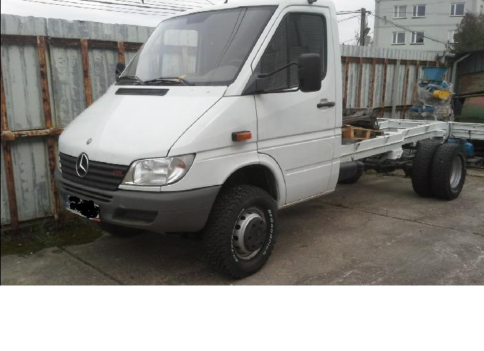

Hier mal ein Paar Bilder von den Sprinter-Jungs aus Übersee.
Bei dieser extremen Reifengröße sind allerdings Spacer selbst zwischen den größeren 16"-Zwillingsfelgen notwendig. Das ist mir schon wieder zu groß.

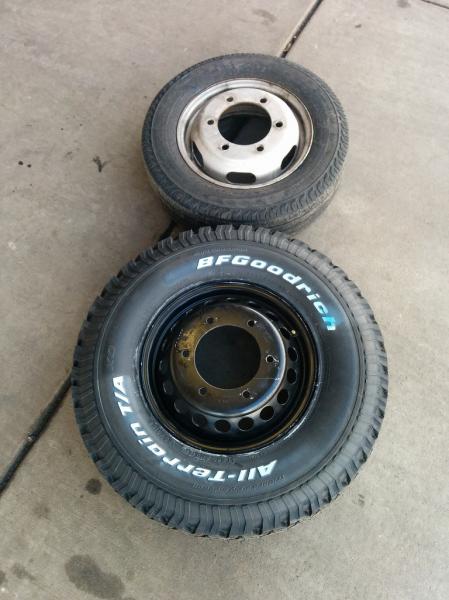

Es sieht aus als ob die Felgen vom Vario 609 passen können -mit 205 16" Reifen. Alle Felgmaßen sollen gehen, das Einziche was ich bisher nicht bestätigen kann ist ob die Dicke von die Felgen passt -ob die Gewinden nicht zu Kurz sein! Es gibt hiervon auch viel gebrauchtes Angebot.
Laut info von das Forum hier, sollen die Felgen vom Sprinter 616 auch gehen. Gebraucht kaum zu finden, leider -Teilenummern unterschiedlich von 609 Felgen. Hier weiss ich nicht ob die Materialdicke auch anders ist, oder das es nur ein gleiche Felge ist mit zB andere Schraubendiamesser oder Stahldicke?
Felgen vom Doppelbereiften 5xx; wie zu sehen auf die Bildern von den USA Sprinter (Silber/Rot).
Das einzige was ich hier nicht finden kann, ist ob diese Felgen ähnlich Zentriert werden zu den Alten -auf Bildern sieht es aus als ob die Felgen vom NCV3 keine versenkte Kanten beim Gewindenlöchern haben womit beim LT2/T1N die Felgen Zentriert werden am Nabe und mit die Zentrierringen?
zB diese: https://www.onderdelenlijn.nl/auto-onde ... d/5502631/
Von die Maße her sollten diese Felgen doch passen... Kann man auch gebraucht finden!

edit: schnell ein Bild gemacht...
