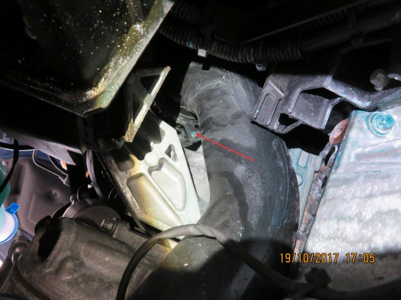

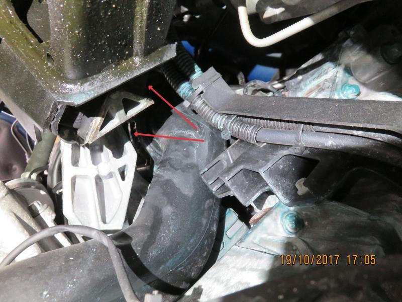

[attachment=1]Zu meinem ursprünglichen Beitrag kann ich Euch heute mitteilen, dass ich die Undichtigkeit für den Kühlwasserverlust gefunden habe.
Nur: Was ist hier undicht und was sind das für Bauteile, zu denen das Kunststoffrohr führt ?
AGR Kühler?
Der Kühlwasserverlust kommt aus der geschraubten Verbindung oberhalb. Mit was für einem Bauteil ist dieser Zulaufschlauch verbunden?
Wie komme ich da am besten ran.
Gruss SprinterBonn
Beiträge: 6577
Re: Kühlwasser nachfüllen
SprinterBonn hat geschrieben: Nur: Was ist hier undicht und was sind das für Bauteile, zu denen das Kunststoffrohr führt ?
Habe ich weiter oben bereits geschrieben.
Opa_R
Beiträge: 7560
Wohnort: 56598 Rheinbrohl
Beitrag von Opa_R »
Hy :wink:
Mach mal den Luftfilter runter , dann die Motorabdeckung und dann den Kraftstoffilter mit angeschloßenen Leitungen hochziehen.Ist darunter wasser ist es der Stutzen wo der K-Filter drin steckt :wink:

SprinterBonn
Beiträge: 36
Registriert: 06 Feb 2016 15:55
Beitrag von SprinterBonn »
Guten Abend,
für den OM651, der bei mir verbaut ist, gab es zwei Rückrufaktionen, möglicherweise wurden die auch bei anderen Fahrzeugen im Rahmen von Inspektionen "heimlich" erledigt:
1. Dichtung Steuerkettenspanner,
2. Anschlussstutzen für Kühlmittelschläuche am Zylinderkopf tauschen.
Durch den Rückruf 2 ist meiner irgendwie durchgerutscht.
Die Reparatur wurde bei 50 Prozentiger Kulanz für 180 Euro durchgeführt.
Die Kulanz finde ich für ein 3 1/2 jähriges Fahrzeug mit 100 Tage überschrittener Inspektion in Ordnung.
