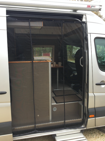

Wir (na ja ... eigentlich meine Frau :D ) haben unseren Mückenvorhang auch selber gemacht.
Eigentlich ganz einfach. Aus dem Baumarkt für ein paar Euro drei Standard-Mückennetze geholt uns längs zusammen genäht. Oben ein paar Ösen reingeschlagen und eine Gummischnur durchgezogen. Diese mit Haken versehen, damit das Netz in zwei Ösen oben links und rechts eingegangen werden kann.
Unten ein Bleiband und an den Seiten links und rechts ein Magnetband eingenäht. Damit hängt der Vorhang schon straff nach unten und liegt durch die Magnetbänder gut an der Karosserie an.
Zum rein- und rausgehen muss man auch nichts weiter machen, als den Vorhang einfach abzuziehen. Wenn man ihn loslässt, "klebt" er von selber an den Seiten wieder fest.
Zusammengeknüllt passt er in einen kleinen Müllsack
Gruß, Frank
