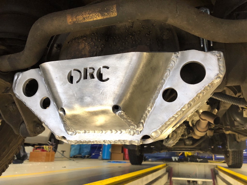

nach Absprache mit Hr. Altschäffl auf der A&A in diesem Jahr hat ORC speziell für den 5-t-Sprinter wieder einen HA Differentialschutz gebaut (ca. 700 €):

Re: Unterfahrschutz Sprinter 319, 4x4
... oder rutscht nach hinten und drückt den Deckel hoch und schon tropft das Öl wieder.
Ich hab da so meine Erfahrungen gemacht .
Ich habe den ORC-Schutz zunächst vorne nur mit einem Metallbügel befestigt, weil ich nicht ins Diff-Gehäuse bohren wollte. Hätte ich tun sollen.
Jetzt hab ich das korrigiert und der Schutz hält! Servus
ich habe meinen direkt von ORC anbauen lassen. Hier wurden die vorderen Bohrlöcher am Differenzial gleich mit einen Gewinde ausgestattet, hält alles sehr gut und hat sich in Griechenland auch schon bewähren können.
Grüße (z. Zt. aus New Orleans)
detlev
detlev

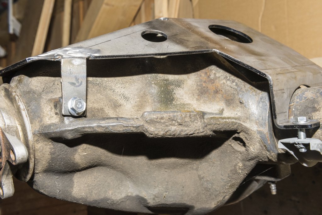

heute habe ich meinen Unterfahrschutz für die Hinterachse (fast) fertiggestellt.
Im Gegensatz zu den meisten Lösungen habe ich mich gegen die 8-Millimeter-Aluplatte entschieden und habe dafür eine 4-Millimeter-Stahlplatte verwendet.
Ich denke von der Widerstandsfähigkeit und Robustheit sollte da kein großer Unterschied sein.
Zur Zeit ist der Unterfahrschutz noch nicht an meinem Sprinter verbaut.
Für die Planung und Ralisierung habe ich meine alte (defekte) Achse einfach umgedreht - so konnte ich bequem von oben arbeiten und musste nicht ständig unters Auto kriechen
Und so sieht der Unterfahrschutz an der Testachse aus:
Ich überlege noch, ob ich den Schutz verzinken soll oder vielleicht nur mit der Spraydose lakiere.
Gewicht des Unterfahrschutze so wie abgebildet: 4,2 Kilo.
