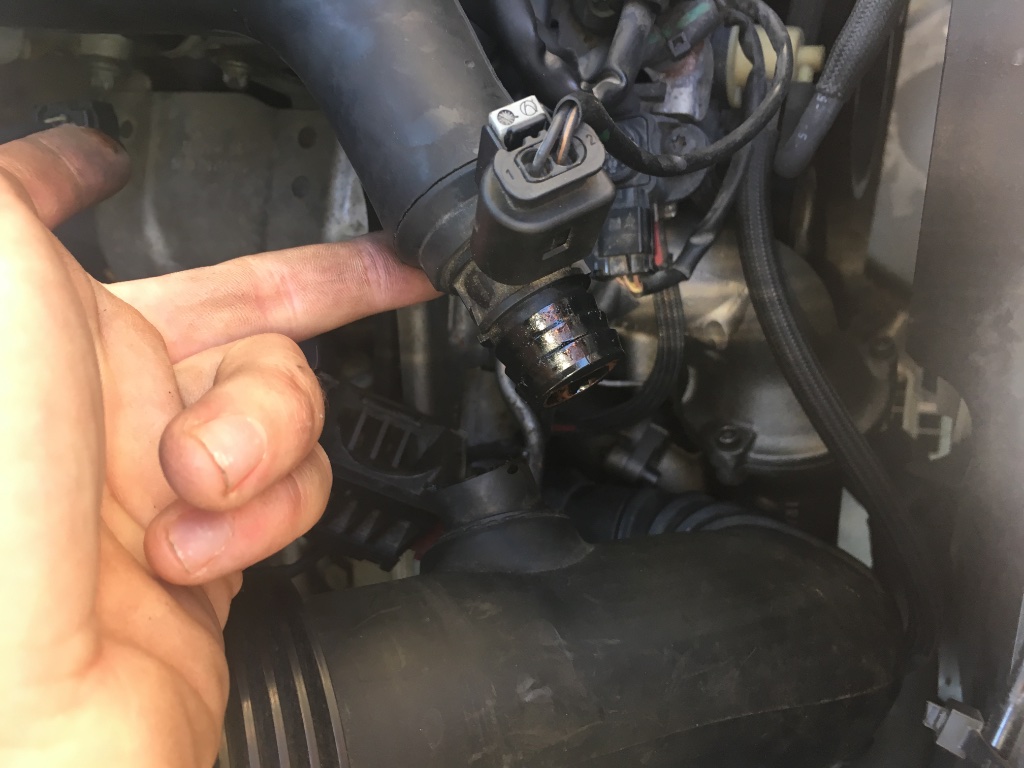

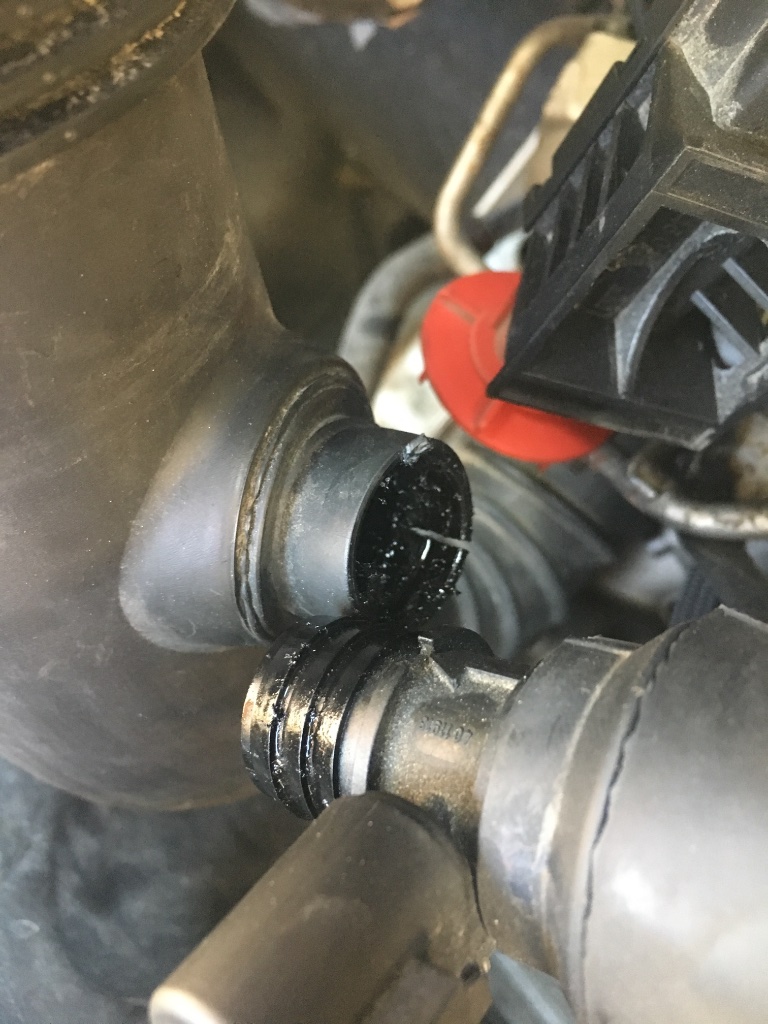

Hab mal die Abdeckung entfernt und mir mal die Schläuche angeschaut.
Zwei Fragen! Bei der Leitung zwischen Motor und Ladeluftschlauch ist in der Verbindung n Riss... Möglicher Fehler? Bzw. muss das so ölig sein?

Eher nicht, denn der hier genannte Ladeluftschlauch liegt auf der Saugseite des Turboladers?mplnck hat geschrieben: 23 Mai 2018 17:08Zwei Fragen! Bei der Leitung zwischen Motor und Ladeluftschlauch ist in der Verbindung n Riss... Möglicher Fehler?
Ja, denn dies ist die Entlüftung für das Kurbelgehäuse. Dort ist die Luft mit Öldämpfen durchsetzt, welches sich an den Innenseiten der Schläuche absetzt.

OkayVanagaudi hat geschrieben: 24 Mai 2018 14:23Eher nicht, denn der hier genannte Ladeluftschlauch liegt auf der Saugseite des Turboladers?mplnck hat geschrieben: 23 Mai 2018 17:08Zwei Fragen! Bei der Leitung zwischen Motor und Ladeluftschlauch ist in der Verbindung n Riss... Möglicher Fehler?Ja, denn dies ist die Entlüftung für das Kurbelgehäuse. Dort ist die Luft mit Öldämpfen durchsetzt, welches sich an den Innenseiten der Schläuche absetzt.
