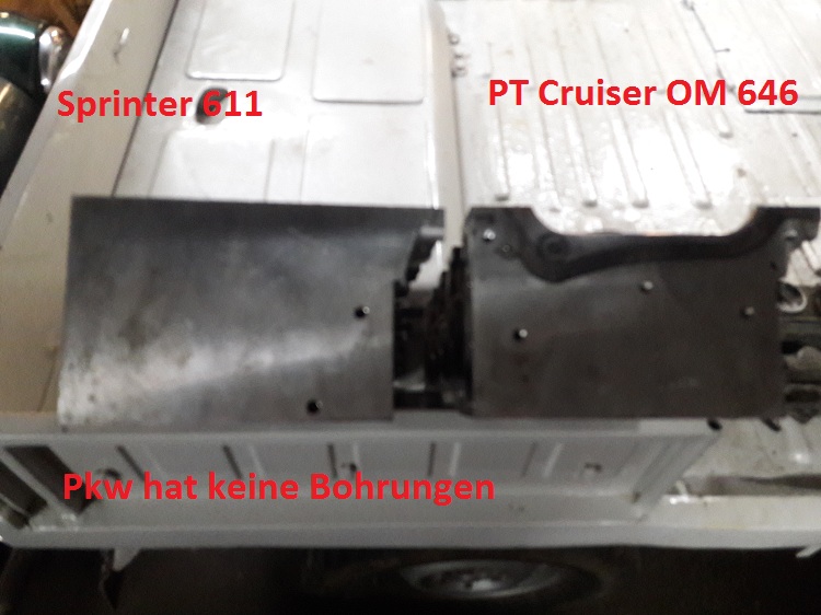

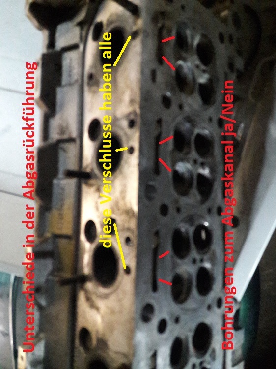

Servus, der OM 611 war in verschiedenen MB Modellen verbaut, zum Sprinter unterscheidet sich trotzdem einiges. Es kommt darauf an, ob dein 4x4 als LKW oder Pkw zugelassen/ ausgeliefert wurde, denn es gibt Unterschiede bei der Abgasrückführung. Grundsätzlich passt Block und Kopf von der 220CDI PKW Reihe, jedoch unterscheiden sich schon Steuerdeckel, Ventildeckel, Anbauhalter etc ,können jedoch im Baukastensystem geändert werden. Ohne EPC Zugang wird das schwierig.... Am Sprinter Kopf sind zur Kupplungsseite zusatzlich 8mm Bohrungen vorhanden, die der PKW nie hatte, diese können jedoch in die ca 20mm starke Rückwand des Zyl.Kopf nachträglich eingebracht werden. Ich selbst habe einen 646er Block aus einem PT Cruiser und Sprinter-Kopf innen, mit Ausgleichswellen aber mit umgeschweisster Ölwanne, das geht nur bei 4x4 beim 2WD stört das Lenkgetriebe.
Schalt-Getriebe passt aus dem Pkw nicht( gab nur 5 Gang beim 220er :wink: ), wenn 6gang dann aus dem 906er 4x4, dazu müssen die hintere und die vordere Antriebwellen angepasst werden- Sonderbau -Kostenfaktor( 903 und 906 haben andere Flansche und Einbaulängen, kein Baukasten von zu Modellwechsel), sowie der Getriebehalter muss umgebaut bzw vom 906er übernommen werden. https://4x4westfaliajamescook.wordpress ... ning-gear/ Bilder zeigen 906er Technik im 903er... Vergesse das lieber.
Das Zweimassen-Schwungrad kann nicht vom PkW genommen werden, da die Schwung-Masse, das Zahnsekment des Drehzahlgebers anders sind sowie die Kupplungsplatte 2mm axial versetzt ist.
Das ist doch mal eine Aussage, Danke! Mein 4x4 ist als Schulbus ausgeliefert worden (;-) Was muss ich nachschauen? EPC Zugang ist nicht das Problem eher der Umgang damit noch etwas ungewohnt... 8ter Bohrungen sollten für einen Industriemechaniker auch kein Problem darstellen, was ist den daran befestigt? Im Grunde brauche ich auch nur dem Rumpfmotor Kupplung ist letztes Jahr neu gemacht worden würde ich wenn das Getriebe eh nicht passt mit der Schwungscheibe vom alten übernehmen. Wäre auch gut wenn die Servopumpe passen würde, die ist wahrscheinlich auch kaputt...

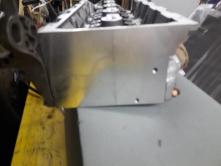

Ich wüsste zwar nicht was das für 8er Bohrungen hinten am ZK sein sollten aber .......
Der Blechhalter für das Saugrohroberteil hinten wird, so weit mir bekannt, in den Ventildeckel geschraubt und das mit M6 Schrauben.
Um die Motoren besser vergleichen zu können solltest Du Dir die FIN vom Spenderfahrzeug geben lassen und.
Und sonst wirst Du einige Teile zwischen den Motoren tauschen müssen.

je nach Ausführung/ Bestellungsvariante sind noch zusätzlich Bypass Kanäle gebohrt oder nicht. Von aussen bzw bei montiertem Zylinderkopf ist das nicht feststellbar ( falls Du einen bereits ausgebauten Motor kaufen solltest :wink: ; hier hilft nur das EPC über die Motornummer, zumindest zum eingrenzen weiter) .Die Verschlusstopfen unterhalb der Abgaskanäle( Dichtfläche zum Auspuffkrümmer) haben beide Varianten. Ersichtlich sind die Bypässe nur durch Blick in die Zwischenkammern oder unterhalb der Auslassventilsitze bei demontierten Kopf bzw Endoskopierung. Sie dienen der Lufteinblasung in den Auspufftrakt. Bei dieser Variante aus dem PKW ist am Motor-Block zusätzlich eine elektrische Luftpumpe nähe Anlasser montiert, die mittels Rohrleitung auf der anderen Seite ( Fahrrichtung rechts) in den Block einbläst .Über ein Labyrinthsystem gelangt die Luft nach oben in den Zylinderkopf, in besagte Zwischenkammern, von dort in die Bypass-Kanäle hinter die Auslassventile. Da besagte hintere Bohrungen am Zylinderkopf beim PKW nicht vorhanden sind , kann ergo mittels ET-Nummer nicht 1 zu 1 umgeschlüsselt werden, welcher PKW Zyl Kopf passt oder noch zusätzlich abgeändert werden muss, denn die Bypässe sollten bei nicht gebraucht ,Im Sinne von in der Ursprungs Variante nicht vorhanden, verschlossen werden.
Da der Motor im Argen ist und eh raus muss, solltest Du zuerst mit dieser Arbeit anfangen Zerlegen ,schauen was defekt ist und dann auf die Suche gehen. Es gibt auch brauchbare gebrauchte Sprinter/Vito Motore ... :wink:

Danke für deine Ausführungen, so ganz verstanden habe ich es allerdings noch nicht. Wenn der Sprinter als PKW verkauft wurde passt der PKW Kopf weil beide die Kanäle haben, wenn er als LKW verkauft wurde hat der PKW Kopf die Löcher zu viel und dann?

Ventildeckel und Ölwanne passen nicht, musste die alten nehmen und da sind die zwei Bohrungen schon drin. Ölmessstab, Thermostatgehäuse und Riemenscheibe können auch anders sein. Die Sache mit den Längs und Quer verbauten Motoren kommen dauch daher, dass der Motor auch beim Vito verbastelt ist. Du suchst am Besten mit der Bezeichnung OM 651.
