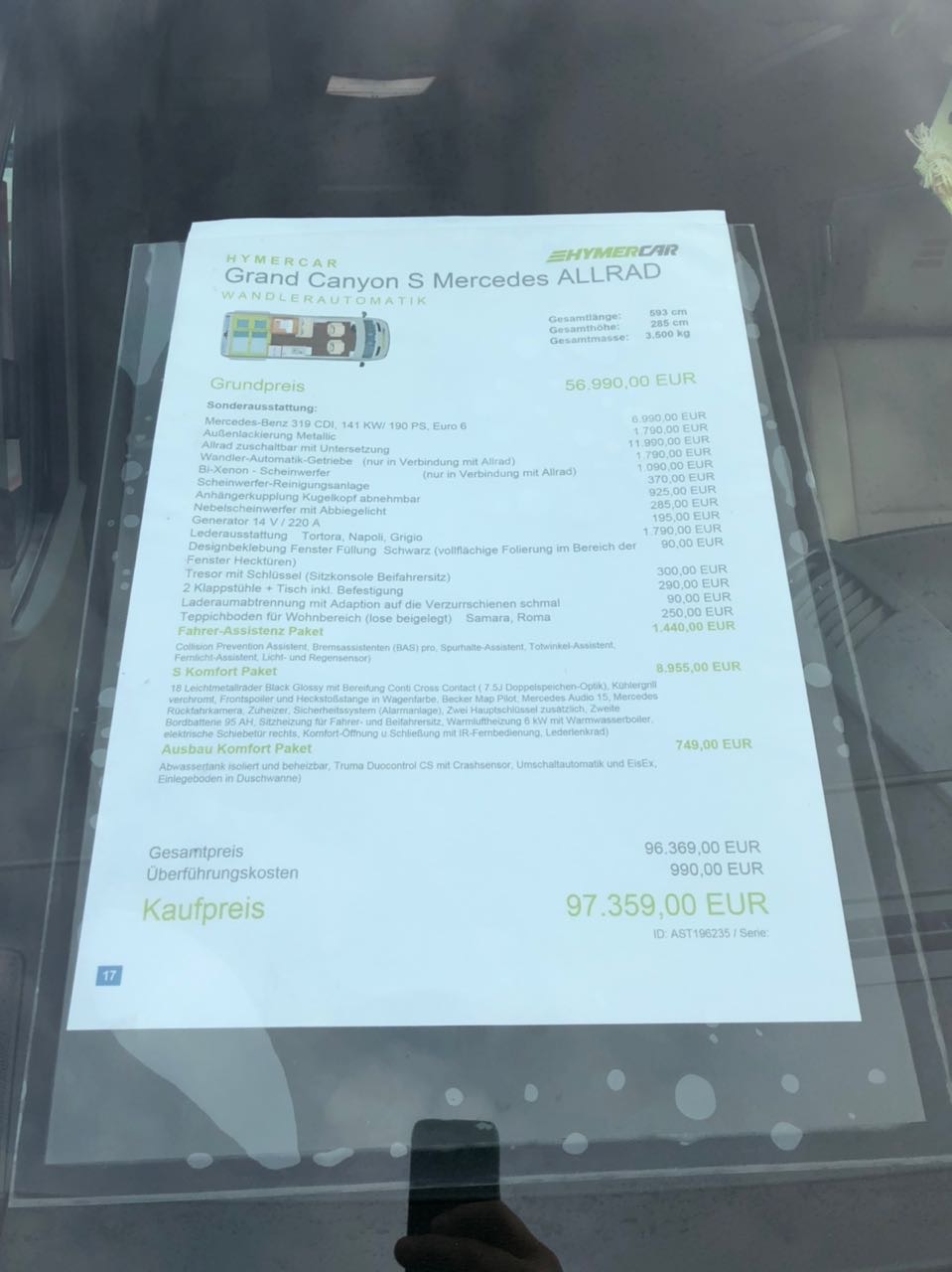

18" Leichtmetallräder Black Glossy mit Bereifung Conti Cross Contact ( 7.5J Doppelspeichen-Optik) 2.390,- €
Ihr müßt doch nicht ganz gescheit sein, oder gibt HYMER >20% Rabatt :?:

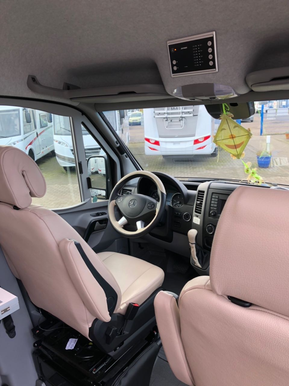

für 97T€ Made in Germany keine Perfektion?
#118
Soll nicht gegen die GCS Fahrer gehen, bitte nicht falsch verstehen, ich finde die Optik und das Konzept durchaus gelungen
aber für das Geld sollte der Ausbau wirklich gut sein.
Identisch meine Meinung :!: ABER undichte Dächer - Mängelhäufung :?:
Es steht jedem frei, sich eine bequeme/unkomplizierte, mithin teure Lösung zu kaufen (was man im Grunde mit dem Kauf des Sprinters bereits versucht), aber ich möchte Irrtümer richtig stellen, Käufer/Interessenten sensibilisieren und alle von den Erfahrungen partizipieren lassen.

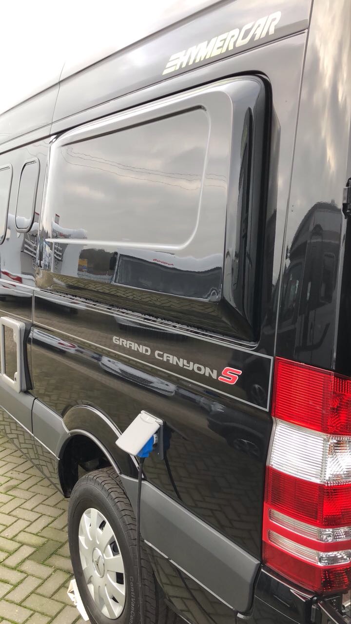

Ohren vom Hymercar Grand Canyon S als Zubehör?
#119
Mich würden die Ohren als Verbreiterungen zum Querschlafen interessieren. Sind diese anstelle der Scheibe aufgeklebt, oder wie sind diese befestigt? Sind diese beidseitig rechts + links, oder nur links? Ist der Laufwagen für die Schiebetür länger?

die "Ohren" sind auf beiden Seiten, wobei die Rechte etwas kleiner ist wegen der Schiebetür.
